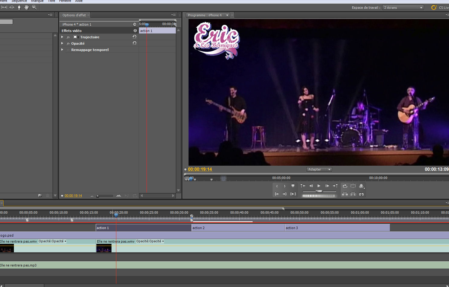

    Voici en pièce jointe la solution que j'ai trouvée pour l'instant (un peu lourde)

    J'ignore si cette possibilité existe chez d'autre éditeurs. C'est peut être à suggérer à Adobe...
    Mais la solution qu'Olivier a encore révélé semble répondre à ta demande Etsnotes. Peux-tu adapter l'homme à cette machine ou veux-tu vraiment adapter la machine à l'homme?
    Ta méthode, qui montre que l'homme s'est adapté à la machine, peut peut être s'améliorer : tu peux y écrire les mots que tu veux dans chaque titre, en activant/déscactivant la ligne de titres, ils apparaitront à la demande sur l'écran.
    personnellement je n'en ressens pas le besoin mais mes montages sont peu longs mais beaucoup coupés.
