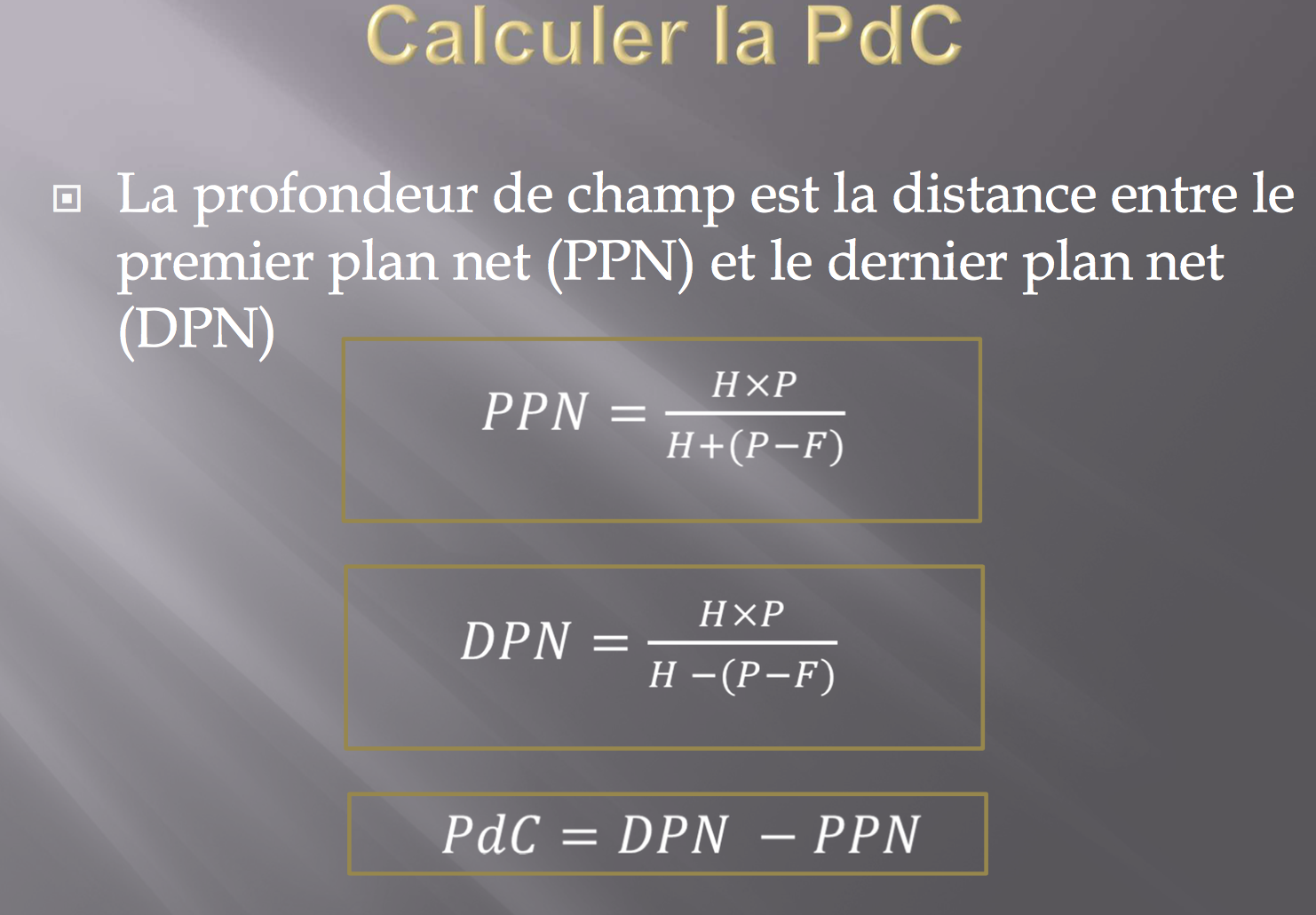

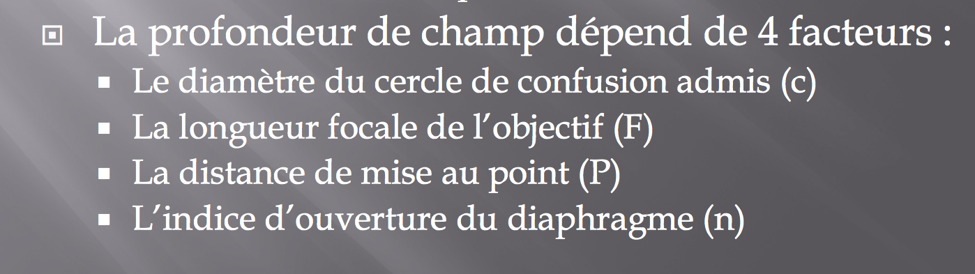

    Lu également ceci un peu plus technique...:
    Si je suis les formules, j'obtiens une profondeur de champ de 14cm pour un 50mm et de 8cm pour un 200mm tous deux à 2,8 et à une distance de map de 1,5 m....
    Avec mes excuses, car je crois être passé en HS....
    Edit : OUPSSSS j'avais oublié !!!! "à rapport de grandissement égal", donc pas à même distance du sujet, forcément. Tout faux... enfin presque !
