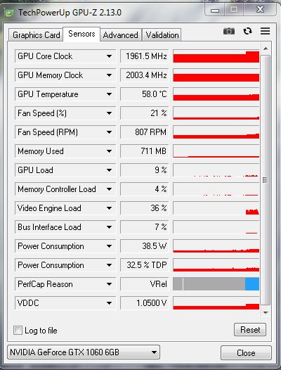

    bonjour
    sur Da vinci Resolve 16 sudio
    j'ai des messages gpu memory full pour un montage simple de 5 minutes sans effets spéciaux
    j'ai 32 gigas de RAM , dont 4.8 utilisés par Resolve
    une nvidia 1060
    je vais réinstaller le pilote
    Cordialement
    Après avoir pris le dernier pilote sur le site de Nvidia , le problème ne s'est pas reproduit
    Version 425-31
    #29 jakin1950, 20 Avril 2019
  15. ogt
    La mémoire GPU est celle de la carte graphique , normalement 6 Go sur la GTX1060, rien à voir avec la mémoire centrale.
    A priori, ayant la même carte graphique, et seulement 16 Go de mémoire centrale, je n'ai pas en de problème avec Resolve 16.
    Peut être effectivement installer le dernier driver graphique
    (chez moi 419.67)
    Le petit utilitaire GpuZ permet de voir l'utilisation de la mémoire de la carte graphique.
      62.1 KB
