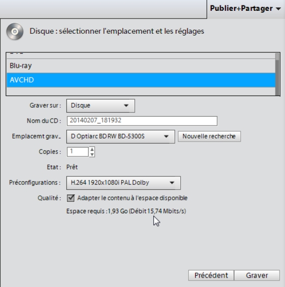

    Bonjour, quand je suis à l'étape "partager" sur premiere élément 10, et que je grave un dvd en AVCHD, arrivé à la phase de la gravure après 3%, j'ai le message " érreur", alors toute la compilation c'est très bien passée. Je n'ais pas ce pb quand je grave un dvd standard. A noter que j'ai déjà gravé en AVCHD auparavant et que je n'avais pas ce pb. Ce montage ne fait que 20mn et ne sont que des photos au format 1080. Merci de votre aide

    Bonjour cinedan01,
    Il est possible qu'en réduisant la durée du diaporama , ce soit suffisant .
    Déjà , pour graver un bon DVD , il ne faut pas dépasser 4,3 Go (env. 1h20 de film) , pour conserver un débit de 8,00 Mbit/s , si l'espace requis est plus important le débit va diminuer pour faire 'rentrer le film sur la galette' et la qualité de gravure sera moindre .
    Je viens de faire un test avec un montage en cours , pour graver un DVD , l'espace requis est de 937 Mo , avec AVCHD c'est 1,91 Go ......!
    Peut-être que PE10 "n'encaisse" pas bien un excédent de volume AVCHD !
    Ce n'est qu'une suggestion , pas forcément la solution .

    Sais tu que si je désinstalle première et que je le réinstalle, je perd mon projet ou pas?
    Non le projet n'est pas perdu , il suffira de l'ouvrir de nouveau après réinstallation de PE .
    Mais la désinstallation n'est pas indispensable , ce n'est sans doute pas un disfonctionnement de PE , il faut vérifier par exemple que la barre de la zone de travail est bien positionnée sur la Time Line , qu'elle recouvre la totalité (ou la partie ) à exporter .
    Attention : le débit maxi de 8,00 Mbit/s n'est valable QUE pour le DVD classique .
    Pour l'AVCHD le débit est double , environ 16,00 Mbit/s
    Pour la durée d'enregistrement AVCHD sur DVD , j'ai un doute , l'essai que j'ai réalisé porte sur une durée de 11mn et demande un espace de 1,93 Go , donc un rapide calcul fait remarquer que la durée d'enregistrement , pour 4,3 Go d'espace disponible , ne peut pas excéder 25 mn , pour une qualité maxi !
