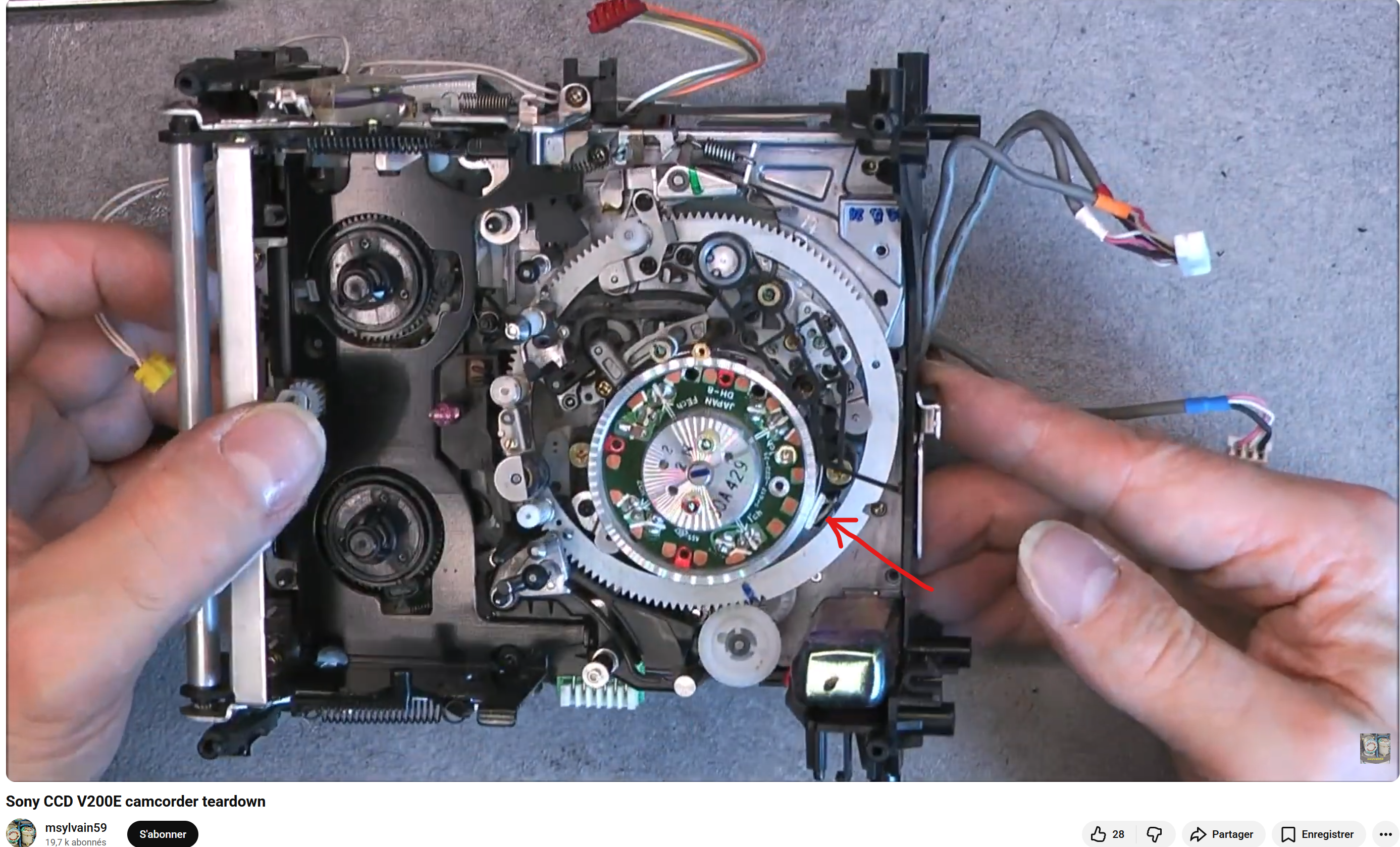

    Si je ne me trompe pas, j'ai pointé le capteur d'humidité sur cette vidéo.
    Peut être intéressant à regarder pour évaluer ta capacité à aller voir les entrailles de la bête.
    Comme les avis précédents, il est peut probable que le soucis ne soit qu'un problème de capteur d'humidité sur un machine de cet âge.

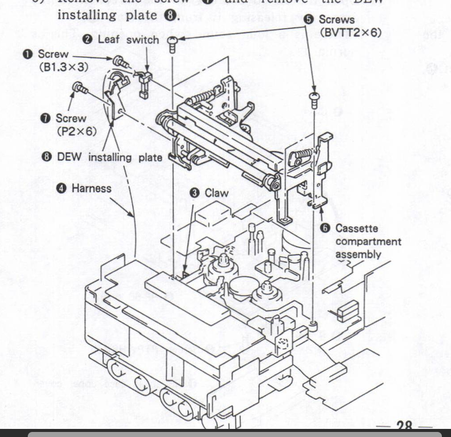

    Si je me réfère au manuel l'extrait ci dessous indiquerait plutôt un emplacement côté opposé du tambour, mais de toute façon c'est un vrai merdier à démonter :help:
    Je voulais absolument la remettre en état de lire les cassettes mais en fait, la particularité de ce camescope était surtout la qualité de son optique et je présume que mon autre camescope HI8 Samsung VP M54 qui me sert actuellement de lecteur pour numériser doit probablement bénéficier d'une qualité numérique supérieure étant plus récent :perplexe: quoi que ...

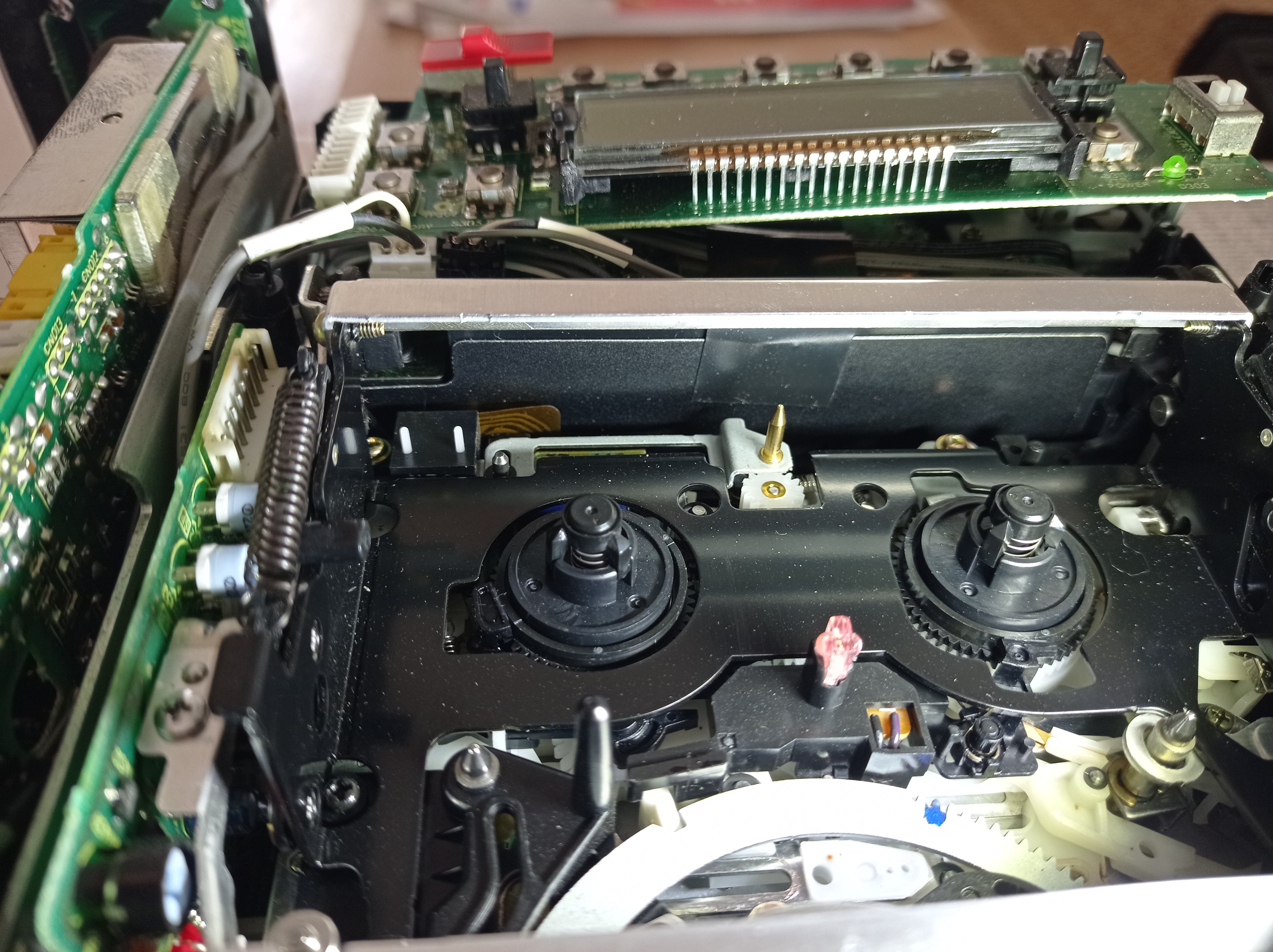

    oui, tenter le coup ne me coute rien, sauf que je ne vois pas la sortie des fils
    Je pense que le capteur est ici (espèce de serpentin à gauche, vers le ressort) mais difficile de voir plus loin les fils qui en ressortent. En tout cas ça correspondrait au schéma.
