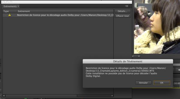

    et enfin en piece jointe vous pouvez voir la capture du message d'erreur de premiere
    je rencontre ce probleme qu'avec certaines videos alors que d'autres faites avant ou apres sont lues parfaitement par premiere...

  7. Guest20190513
    4,680
    34
    3,291
    +15 / 112 / -12
    Alors il s'agit tout simplement que vous n'ayez pas "activer" votre licence !
    Ou alors votre période d'essai est terminée, et il vous faudra alors faire l'achat de votre logiciel !
  8. ogt
    17,700
    23,510
    +713 / 1,396 / -42
    "j'ai remarqué que premiere ne me propose plus les <ACRONYM title="Google Page Ranking">pr</ACRONYM>é-configuration avchd a la creation du projet"
    Ca c'est clair, comme dit par VSD l'activation du logiciel n'a pas été faite, donc retour en mode démo dans lequel tous les codecs tierce parties, sujets à royalties, sont désactivés, entre autres le Mpeg2, l'AVCHD, et le Dolby Digital.

  13. manon_fm
    voici les points sur lesquels je peux vous repondre :
    - j'ai essayé de modifier les parametres audio en mettant plus ou moins de canaux mais ca n'a rien changé
    - les videos ne font pas partie du meme projet, j'en ai d'ailleurs créés plusieurs differents mais aucun n'a fait marcher le son
    - la version de premiere que j'utilise est celle du cloud + un petit fichier qui annule le decompte des trente jours, le temps que je revienne en france pour m'abonner
    donc peut etre le probleme viendrait il du fait que ce n'est pas vraiment la version "stable" installée sur mon ordinateur, mais alors comment expliquer le fait que certaines videos marchent tres bien ?
    quant a l'avchd ils ne me le propose plus dans les preconfiguration mais charge tres bien les videos avchd que je lui demande d'ouvrir
    merci..... :o

  15. ogt
    17,700
    23,510
    +713 / 1,396 / -42
    C'est bien ce que l'on pensait :
    Premiere à fonctionné normalement pendant 30 jours en version d'évaluation, donc pleinement opérationnelle.
    Maintenant il est repassé en version de démo, mais continue à fonctionner partiellement grace à votre "petit fichier"
    Normalement la version d'évaluation s'arrête complètement au bout de 30 jours.
    Donc comme déja dit tous les codecs tierces parties sont maintenant désactivés.
    Les vidéos que vous pouvez toujours visualiser avec le son, ont probablement été importées dans la période des 30 jours, donc le son a été normalisé dans les fichiers caches, et c'est ceux-ci que vous écoutez.
    Je pense que vous connaissez la solution :
    "le temps que je revienne en france pour m'abonner"
