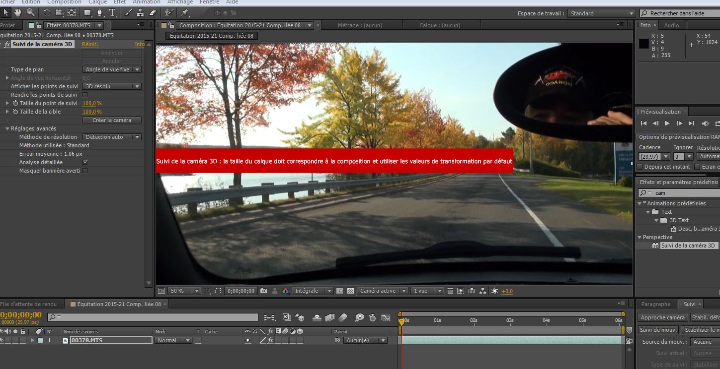

    Je suis un amateur-débutant. Je veux faire un titre 3d en motion Tracking dans une vidéo HD de 6 sec. J'ai ouvert AE via Premiere, jusque là, tout vas. J'ai activé "Approche caméra" (Tracking) et l'analyse s'est bien lancé (étape 1 de 2). Lorsque la deuxième étape s'enclenche, un message en rouge dit ceci :
    "Suivi de caméra : la taille du calque doit correspondre à la composition et utiliser les valeurs de transformation par défaut"
    Que dois-je faire?
    Merci,

    Eureka, j'ai trouvé! Il suffit de cliquer droit sur la vidéo dans le projet et sélectionner "créer une composition à partir de la sélection" ds AE. Après, on travail sur la sélection. :)
