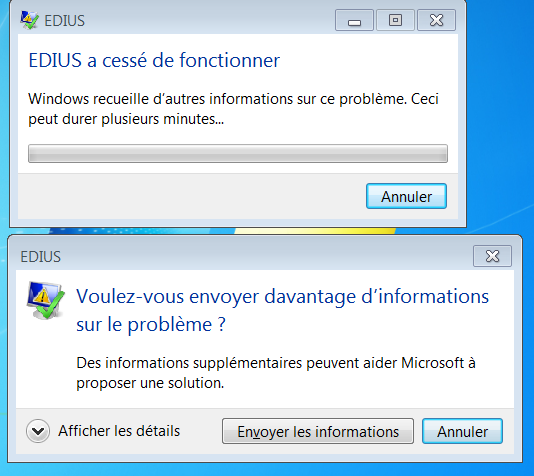

    je viens vous soumettre un problème que je rencontre à la fermeture d'Edius 7.0 (dernière MAJ installée); à chaque fermeture du logiciel, dans les 10 secondes qui suivent j'ai un message d'erreur : "Edius a cessé de fonctionner" (voir image jointe). Je clique sur "Annuler".
    A la ré-ouverture, du logiciel, j'ai alors le message "un erreur inconnue est survenue, voulez vous ouvrir le dernier fichier enregistré?"
    Y a t'il une solution pour s'affranchir de ce message d'erreur en fermeture d'Edius?
    Par ailleurs, la liste de mes derniers encodages ne se met plus à jour avec les derniers réglages d'encodages effectués...Là, encore qq'un aurait il rencontré le même pb?
    Merci d'avance pour votre aide!

    "Là, encore qq'un aurait il rencontré le même pb?"
    Je pense que le second problème est lié au premier : Edius ne s'étant pas terminé correctement, il n'a pas réécrit dans les différents fichiers de paramétrage, les informations utilisées pendant la dernière session.
    Quand au vrai problème, on n'a pas suffisamment d'informations pour vous aider.
    Il faudrait voir dans l'Observateur d'évènement de Windows, onglets Système ou Applications, s'il y a des détails supplémentaires sur le type d'erreur et les poster sur le forum.
    Utilisez vous des plugins tierce partie ? (par exemple NewblueFX Films Effects crée ce problème).

    merci pour votre soutien, en effet, j'ai un message qui apparaît dans le journal d'erreurs de Windows:
    Nom de l’application défaillante EDIUS.exe, version : 7.4.1.28, horodatage : 0x5459e25e
    Nom du module défaillant : Looks3_64.aex_unloaded, version : 0.0.0.0, horodatage : 0x51641f52
    Code d’exception : 0xc0000005
    Il semblerait donc en effet que l'erreur soit provoquée par le module extérieur "looks" qui est accessible par Edius via le bridge des effets After Effects...
    Je ne vois pas vraiment comment faire pour le solutionner...
    Une idée de votre côté?
    Merci

    "Looks3_64.aex_unloaded"
    C'est un problème des plugins tiers : beaucoup sont en fait incompatibles avec Edius et posent des problèmes soit au lancement, soit à l'arrêt d'Edius.
    En l'occurrence, pour vous il s'agit de RedGiant MagicBullet Looks.
    Il suffit d'enlever ce plugin de la liste des plugins dans le dossier :
    C:\Program Files\EDIUS 7\PlugIn
    S'il n'est pas dans la liste (fort probable car je pense qu'il n'y a pas de version spécifique Edius), il a peut être été importé via la compatibilité des plugins AfterEffects, auquel cas il faut l'isoler dans A.E, de façon qu'il ne soit pas vu par Edius.
