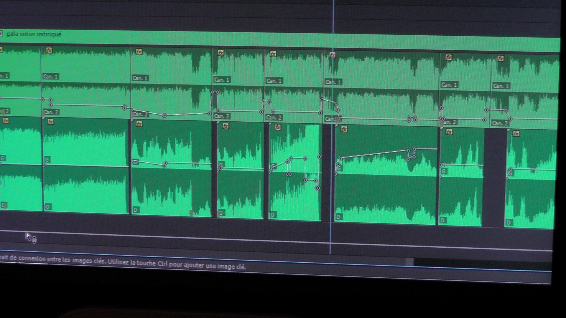

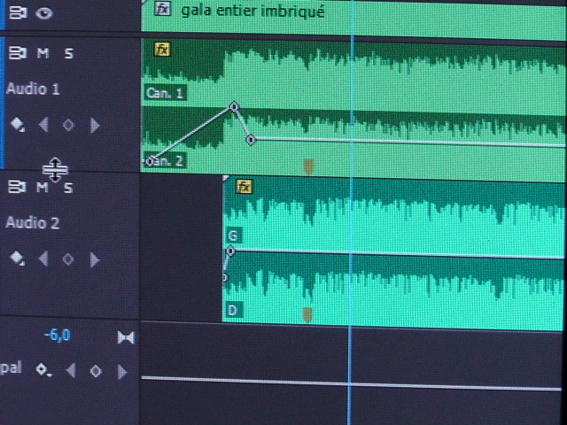

    Donc j'ai fait le montage sans trop paramétrer première, et ça à bien fonctionné jusqu'à l'encodage quoique avec des messages pour l'audio du genre: surcharge d'E/S disque audio à 00.00.00.298 dans "audio Prefetch" je retrouve pas les fichiers ils apparaissaient en bas de l'audiomètre avec une petite croix jaune, j'en ai pas tenu compte parce que je ne savais pas régler le problème, et que ça m'empêchais pas d'avancer. Donc quand j'ai visionné mes encodages j'ai vu des sauts d'images corrélé avec des sauts de son, j'ai cherché pendant deux jours en bidouillant tous les paramètres possibles, sans résultats sauf qu'en encodant sans la bande son l'image reste correct donc... je suis allé dans les préférences audio, là je suis paumé, et je pense qu'a la base il y a un mauvais paramétrage de l'audio, peut être, je vous envois une photo de ma time line avec les deux pistes son, leur disposition parait bizarre ça vous éclairera peut être :o

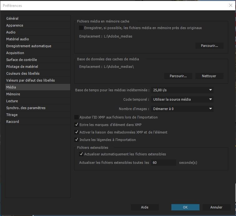

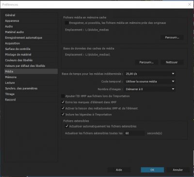

    "surcharge d'E/S disque audio à 00.00.00.298 dans "audio Prefetch"
    Cela signifie probablement que le disque sur lequel se trouve les caches media ne suit pas. C'est probablement le cas si tout se trouve sur le même disque physique : système, sources, caches , ....
    Le paramétrage se fait dans les menus :
    Edition : Préférences : Medias
    Retrouvez les nombreux posts ou j'ai décrit la meilleure organisation des disques pour utilisation de Premiere Pro.

    ok merci je vais allez voir, je constate aussi que la forme de l'onde sonore n'est pas centrée? voir photo si vous l'avez reçue a+

    oui tout est sur le même disque, je referai le paramétrage média pour les prochains montages mais pour mon projet actuel changer la destination des fichiers en cours risque peut être de poser problème..Je préfère pas m'y risquer.

    "je referai le paramétrage média pour les prochains montages mais pour mon projet actuel changer la destination des fichiers en cours risque peut être de poser problème"
    Aucun : Premiere vous propose de déplacer les fichiers sur le nouveau support, au pire, si les fichiers caches sont supprimés, il seront recréés au prochain lancement du projet.

    Ci joint le fichier avec mediainfo j'essaye de vous joindre également une photo de ma time line ou la forme de l'onde sonore me pose problème quant à sa disposition. Je soupçonne que le problème viens peut être de là

    1- Pour les formes d'ondes : très simple : il faut décocher
    "signaux audio corrigés",
    dans le menu contextuel qui s'ouvre en cliquant sur l'icone = à coté du nom de la séquence sur la timeline.

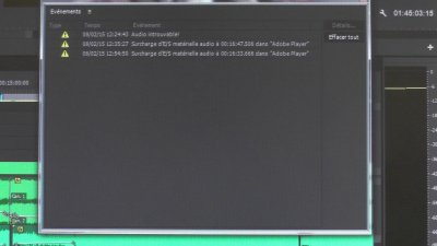

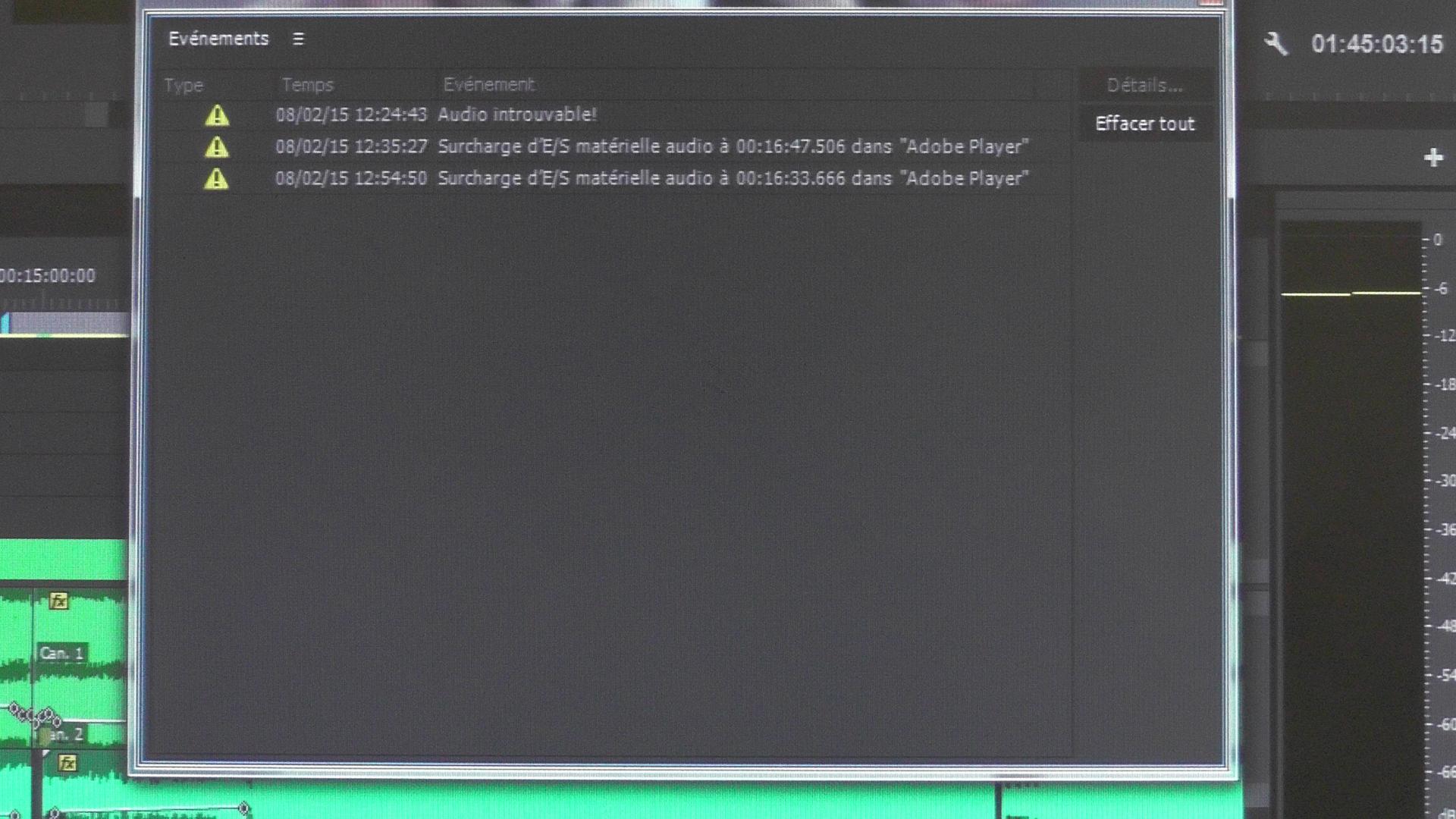

    J' ai toujours mes petits problèmes par contre des fichiers d'alerte sont réapparus
    je vous les envoie pour infos merci
