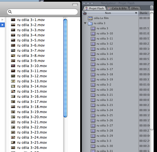

    aprés avoir lister & capturer, mes rushs n'affichent plus le bon ordre dans un chutier alors que dans "capture scratch tous les clips en.mov sont bien listés. (ci-joint foto)
    j'ai essayé de les faire glisser dans un nouveau chutier dans le navigateur mais rien y fait :col:
    je vais être embêté pour monter confortablement
    Merci pour aide

    c'est bien de dire que tu as trouvé, amsi c'est aussi bien de donné la marche a suivre pour ceux qui cherchent la même chose...
    Donc il faut cliqué sur la barre en haut de la colonne "nom" pour inversé la flèche de tri...
    Petite truc pour ceux qui peuvent être étonné de voir un rush numéroté 3 entre 29 et 31. Il ne faut pas oublier d'ajouté des zeros quand on nomme ces fichiers pour que le classement ce face dans le bon ordre. par exemples si on à 750 fichiers, il faut numéroté:

    Pour l'affichage en grande icone tu n'a que l'option de tri par nom. Dans ce cas, tu peux renommer tes fichiers et ils seront dans le bon ordre comme dans la procédure indiqué dans mon précédent message. Tu peux utilisé automator pour renomer tes fichiers.
    Une dernière chose qui peux être utile si tu renomme tes fichiers dans final cut tu peux renommer tes fichiers d'origine en fonction du nom de final cut. Pour cela tu sélectionne tous tes fichiers, clique droit et tu fait - renommer - fichier d'après plan.
    L'inverse est aussi possible mais c'est plus délicat, car tu risque de perdre ta connexion et après il faut relinké à la main ou réimporté...
    Voilà Bonne continuation dans ton montage :)

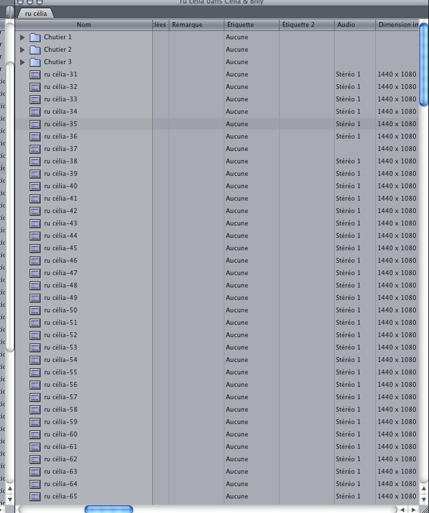

    je viens de trouver une autre astuce car j'ai trop de rush et je connais pas automator pur tous renommer.
    Le plus triste dans cet histoire c'est que lorsque je double clic sur le chutier mes rushs sont encore dans le bon ordre de liste mais dés que je veux "présenter en drandes icônes, " c'est le bazar ( 1ere fois en trois ans que j'utilise FCP)
    j'ai donc créée d'autres chutiers de 10 séquences et comme ça je px les voir en grdes icones, qu'est t'en penses
    ci-joint foto
  10. PowerGlove
    5 650
    601
    Une question: Combien a tu de fichier au total?
    Sinon, oui je pense en effet que ça marchera de les classés par dossier maintenant si tu as moins de 1000 fichiers ce qui est déjà bcp..., je ne sais pas pourquoi tu n'ajoute pas de zéro a la main....tu n'a que les 100 premiers fichiers à renommer...Ca ira aussi vite...enfin c'est toi qui vois...

    1ere bande 232
    2eme :120
    et la 3eme: 62 donc j'ai pas perdu trop de temps en mettant 10 à 20 fichiers ds les chutiers.
    , j'ai juste ouvert une nouvelle fenêtre sur mon moniteur externe,
