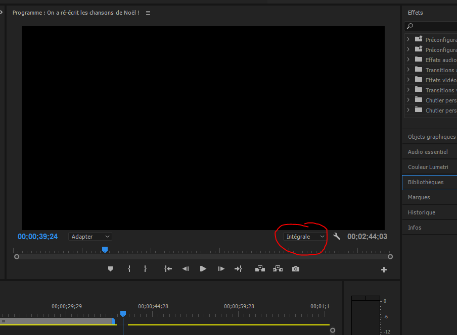

    Vérifier quand même que sur le "moniteur programme" tu es bien en vue intégrale...

    Merci pour vos réponses, donc je ne touche à rien, quant à savoir si j'ai une vue intégrale du plan surle moniteur programme, comment puis-je faire pour le savoir AQW333 ? je n'ai pas de télé qui en format rectangulaire, j'ai un vieux moniteur en 4/3

    C'est sur la fenêtre du logiciel Première Pro...
