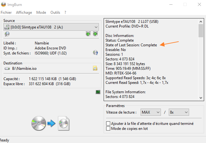

  13. arnuche
    3 470
    1 270
    +1 / 9 / -1
    Je viens de vérifier, ça marche bien avec ImgBurn en mode "read", voir la ligne "File Sys".
    Pour un dvd-vidéo, il doit être mis "ISO9660; UDF (1.02)".

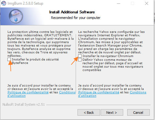

  14. ogt
    Avec Mediainfo il faut ouvrir le dossier VIDEOTS pour avoir toutes les infos sur tous les .VOB, et en particulier le débit d'encodage.
    Téléchargeable là (prendre le mirroir 7)
    The Official ImgBurn Website
    télécharger également le langage French, à dézipper dans le répertoire Languages.
    Attention lors de l'installation dans le panneau Additional software, appuyer sur Cliquer Ici et décocher les cases (voir image)
    Imgburn vous indiquera les informations physiques du CD gravé, en particulier s'il a été finalisé ou pas.
