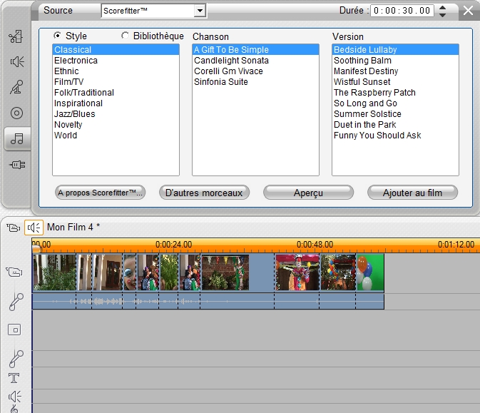

    scorefitter est une fonction de la boite à outils audio qui te permet d'ajouter un fond sonore adaptable à n'importe quelle séquence video
    tu sélectionne une séquence video
    tu clic sur la boite à outil logo audio (au-dessus timeline à gauche) > ouverture de la fenêtre outils audio
    clic sur le logo note de musique (créer automatiquement un fond musical) > ouverture de la fenêtre scorefitter
    tu choisis le style/la chanson/la version
    clic sur aperçu pour entendre un extrait du morceau
    tu clic ajouter au film > l'audio s'inscrit sur la piste audio "clef" > tu ajustes à la longueur de ta séquence
