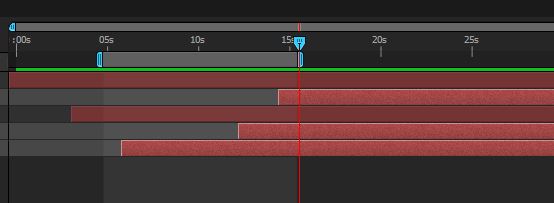

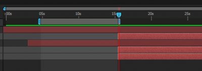

  2. ogt
    Pour 1°, je pense que vous pouvez utiliser la fonction
    Prélever la zone de travail, sous le Menu Edition (voir images avant/apres)

  4. ogt
    " ça me supprime mes calques"
    Ne pratiquant habituellement que les actions à la souris, (sauf si vous avez 50 calques, ça va aussi vite), j'ai refait la manip plusieurs fois et cela donne exactement le résultat que vous voulez (et que je montre sur mes images).
    Vous avez semble t il AfterEffects en Anglais, mais quelle version ?
