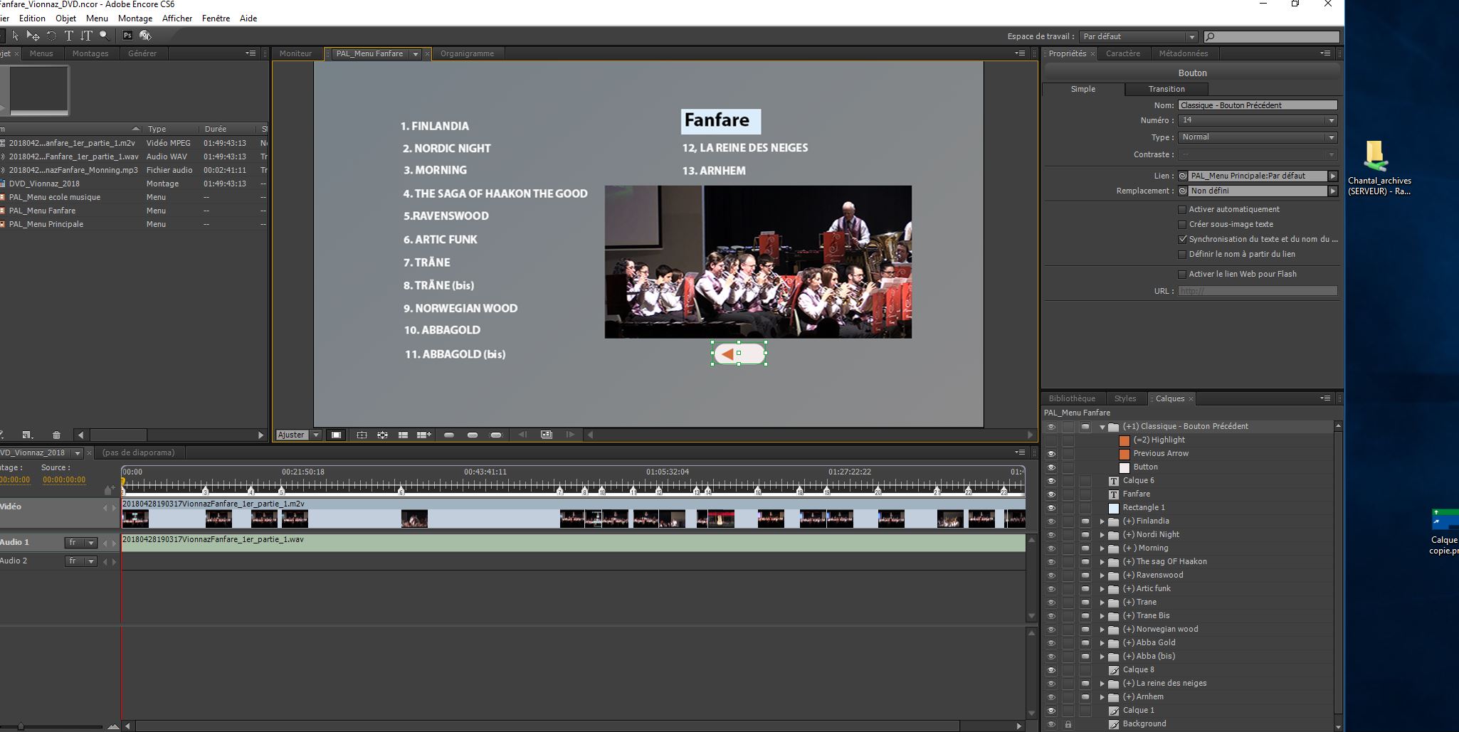

    Je fais appel au forum car je n'arrive pas à solutionner le problème suivante:
    J'ai créé un menu avec 13 pièces de fanfare le bouton numéro 14 est le retour sur le menu principal. Lorsque je génère le DVD sur Encore tout est ok. Par contre lorsque je lance mon DVD sur le lecteur de salon, tout se passe bien si ce n'est de passer via la commande à distance du lecteur sur le bouton retour, avec les flèches je passe de un au 13 sans soucis mais passer sur la commande retour et quasi pas possible, mais j'y arrive à force de manipuler.

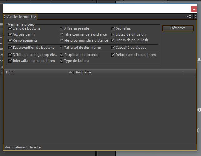

    En utilisant la fonction "vérifier le projet" est-ce qu'un défaut est constaté ?

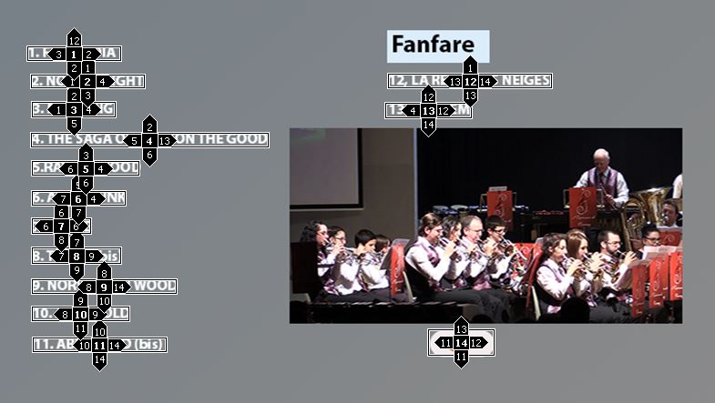

    Avec "Afficher le routage des boutons" comment est affiché le bouton 14 ?

    Merci pour ce premier retour, voir copie d'écrans
    Mais je précise que cette notion de routage des boutons n'est pas claire voir pas connue pour moi

    Votre bouton retour étant déclaré "Normal" il est traité comme tous les autres boutons de chapitres. Donc il faut y aller dessus avec les flèches, pas avec l'action retour de la télécommande.

    Votre routage n'est pas très logique sur le bouton 1 vers le haut il devrait aller au 13, voir au 14.
    Les latéraux pourraient aller aussi au 14.
    Sur ce menu il n'y a pas "tout lire", bouton pointant vers une liste de lecture des 13 séquences.
    Les possibilités sont très importantes.
    Pour faire un test il vaut mieux faire un DVD Rw pour le lire dans un lecteur de salon.

    Effectivement je suis parti du principe que le bouton retour devait s'atteindre via les flèches de la télécommande et c'est ceci qui n'est pas atteignable avec ma logique, soit flèche du bas pour se déplacer de 1 à 14......
