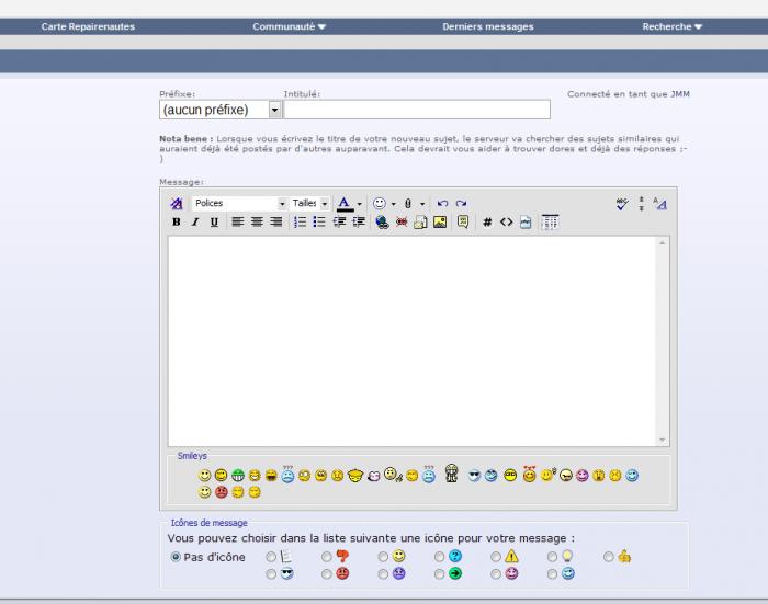

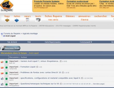

    Merci pour le réglage de la carte. Si ce n'est pas toi qui m'a conseillé Gadwin c'est donc ton frère cest-à-dire GCVMP. Je vais tacher de le retrouver. Peux-tu me direcomment lancer une discussion sur repaire? Merci et A+
  15. JMM
    JMMx
    2 570
    13
    954
    +14 / 28 / -0
    Comme ça :
