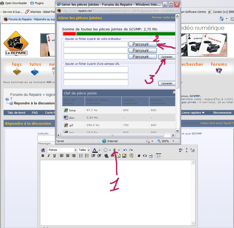

    Tu peux capturer un image avec "Gladwin Printscreen" qui est gratuit et que je trouve le meilleur.Voiçi le lien pour le télécharger...http://www.clubic.com/telecharger-fiche18037-gadwin-printscreen.html
    Ensuite, je t'ajoute un capture écran pour montrer comment on ajoute l'image dans le message.
    Quand tu as fait les trois étapes, en bas de cette petite fenêtre, il faut cliquer sur "fermer la fenêtre", ensuite tu répête l'étape 1 et la tu choisi l'image que tu vient de télécharger et le tour est jouer!

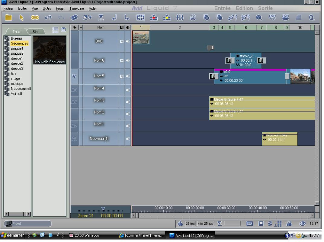

    Je t'envoie ecran1dvd.jpg mon ecran.

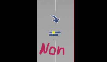

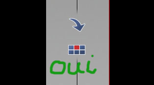

    Alors là, il ne faut plus chercher plus loin, ton pb est très simple...Il FAUT que ton menu est étiré jusqu'à la 1ère piste actif sur la TL car toi, tu as au moin 20secondes libre entre la fin de ton menu et le début de la première piste du son. Il faut tirer avec la souri sur l'image du menu vers la droite jusqu'à la même hauteur que (dans ton cas) la première piste du son. ATTENTION, il faut bien faire attention que tu es en mode "assembler" avant de tirer sur l'image du menu. Voire les images au-dessous.
    Ensuite, AL va rendre ton menu que la vignette n'est plus jaune mais verte.

    Je viens de regarder de nouveau ton capture image et j'ai remarqué que tu n'as pas défini le "Cible ancrée"!!!

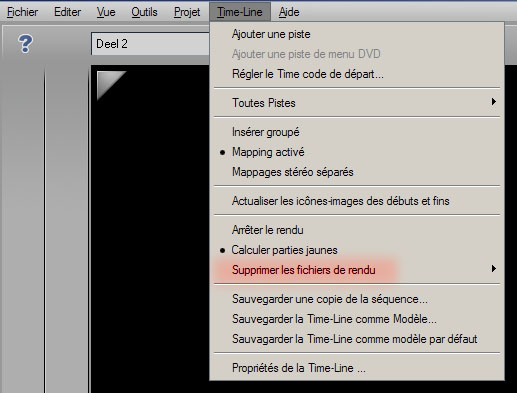

    Bon, ici un capture écran pour te montrer comment supprimer les fichiers rendus dans Liquid...

    salut Jeanric5 , je reprend la conversation : saches que Liquid crée automatiquement un répertoire pour les rendus qui a le nom de ton projet suivi de lettres et chiffres cabalistiques. Lors de l'installation du logiciel , Liquid te propose de désigner son emplacement . je fais donc comme CGVMP une partition spéciale sur un de mes disques durs car ça prend beaucoup de place lors de montages sophistiqués. Tu as une possibilité d'alléger le poids de tes fichiers de rendu pendant le montage : tu change la disposition avec l'oeil en bas à droite de façon à faire apparaitre la corbeille , clic droit sur la corbeille , Liquid te propose " Supprimer les fichiers de rendu non utilisés dans la ( les ) séquences courantes. La taille de ton fichier de rendu va s'alléger de qqs ..... Go si le montage est long et complexe. Le plus important qu'il ne faut JAMAIS faire , c'est de modifier l'emplacement d'un document quelconque utilisé dans le montage. A+
