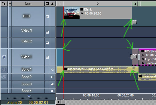

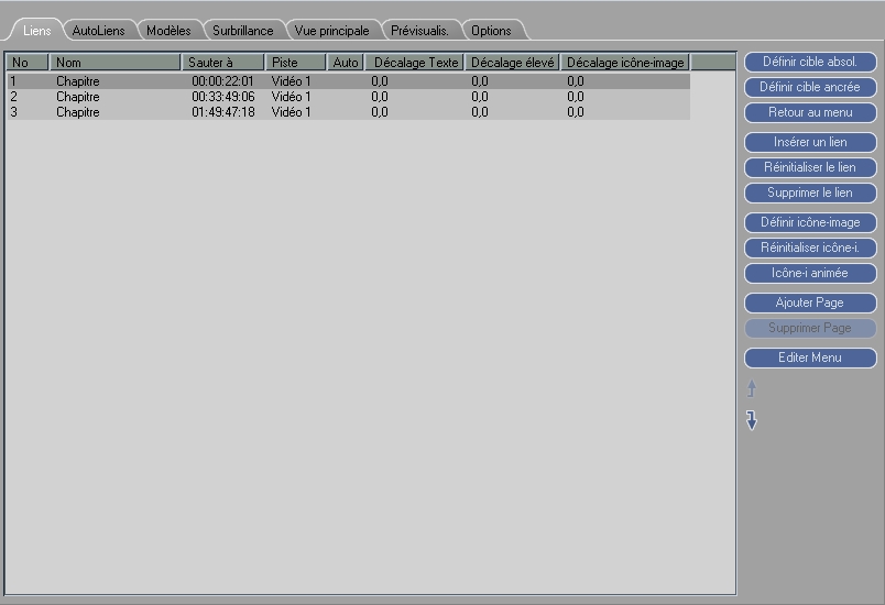

    Je suis désolé de te contrarier car c'est impossible d'avoir un menu boucle sur la TL!!! La seule façon de voir un menu en boucle, c'est de faire un double clic sur le menu et de cliquer sur "Prévisualis." Voir l'image au-dessous!
    Ensuite, je ne sais pas si tu as mis de la musique pour le menu? dans le cas que tu l'as fait, fais surtout attention de ne pas dépasser la longeur du menu, ni à gauche, ni à droite même que je pense que tu n'as pas fait cette erreur car Liquid aurait refusé d'exporter ton projet. Voir l'image au-dessous!
    Fais aussi attention que tu as bien défini le cible "absol." et "ancrée"! Revoir l'image en haut!
    NB. Comme tu le remarque, je ne commence pas avec le menu à 0 mais à partir de 2 secondes qui est la durée de mon logo animée.
