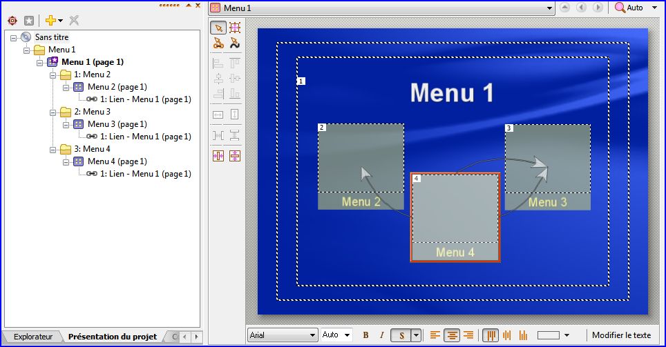

    ... pages suivantes automatiquement mais avec DVDit ce n'est pas le cas..
    Tu ne peux pas mettre plus de 6 titres sur une page ! ?
    Et avec plusieurs sous-menus ...
    Tu n'aurais pas quelque choix dans ce genre (illustration tirée de DVD Architect) ?
    Ici la fenêtre initiale est Menu 1 sur fond bleu. On ajoute autant de sous-menus (comme des chapitres d'un livre) qu'on désire, puis on leur donne vie avec les outils disponibles.
    Et de chacun on peut en tirer d'autres le la même manière ...
    #2 Agdimage, 12 Avril 2010

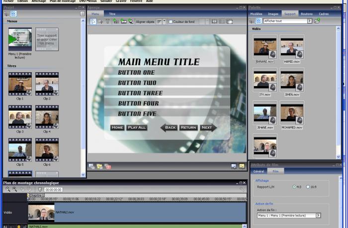

  3. DIGI PROD
    merci Agdimage pour ta réponse mais en fait tu n'aspas répondu à ma question.
    voila je m'explique une autre fois avecune image :
    dans support j'ai 7 clip à utiliser dans un menu dvd, je les met dans titres ( la fenetre à gauche), maintenant je choisis un fond dvd qui permet la tourné de page ( de la fenetre modéle), je met mes 5 premiers clips dans le menu choisis( button1,button2....)
    le probléme reste pour les 2 autres clips restants: je fait menu2 et je met clip6 sur button6 et clip 7 sur button7
    quand je lance la gravure je n'ai que la page1 cà d le menu1
    où est le menu2 que j'ai créer???? j sais pas meme sur le help j'ai rien trouvé
    j'espére que j'étais claire ds mon message
    ya tilq.u qui sait comment faire??
    merci

  6. mohchabi
    1 700
    J'utilise DVDIT ProHD, et j'ai l'impression que tu n'as crée qu'un seul menu (d'aprés ta photo). Pour créer un 2ème menu, tu dois draguer le même menu (à partir des modèles) et l'emmener vers "Menu" (à gauche dans "Projet") qui deviendra "Menu 2", "Menu 3", etc. Sinon, click droit sur Menu 1 (1ère lecture) et dupliquer le menu autant de fois qu'on veut. ensuite mettre autant de titres (chapitres) qu'on veut dans chaque menu. ne pas oublier de les "lier" aux boutons correspondants.
    Bonne chance.
