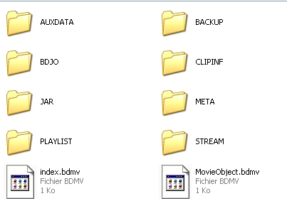

    oui tu peux créer un Blue Ray avec menu, je l'ai fait. mais ce que je ne sais pas c'est si c'est depuis la 12.0 ou depuis seulement la dernière mise à jour.
    par contre si tu crées unAVCHD il n'y aura plus de menu.
    pour lire le Blue Ray il te faut un logiciel compatible et avec lalicence pour ce format.
    vois la structure du BR en fichier attaché.
    pour lire le BR avec le logiciel tu dois pointer le dossier BDMV et non les dossiers tream ou ou autre dossier ni un fichier video lui même.
    remarques que la plupart des dossiers sont vide.

    Attention je n'ai pas dis d'ouvrir les fichier BDMV. j'ai dis de selectionner lire dossier, et là aller chercher le dossier BDMV. et lancer la lecture. tu ne selectionne pas autre chose que le dossier lui même.
    c'est pareil que pour lire un DVD tu selectionne le dossier Video_ts et non les vob. si tu veux lire les menu bien sûr.
    il te faut un logiciel qui lise les BR. néro showtime 4 (de néro8) le fait si tu achète la licence en plus.
