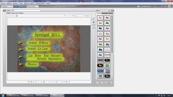

    Je joins une capture de la création de mon menu (fichier capture_menu_ST_Ultimate.png). C'est la première fois que j'utilise l'envoi de pièces jointes sur votre forum, j'espère que ça aura marché.
    Je sens bien que le blème est délicat à résoudre. Pour ma part je respecte scrupuleusement le mode opératoire pour la création des menus et de l'affectation des boutons (dans l'ordre numérique) aux séquences à lire sur le time-code.
    Merci d'avance

    à première vue, le menu que tu as créé ne présente pas d'anomalie évidente. C'est pour cette raison que j'ai souligné un élément marquant, que tu utilises des fichiers .MOD.
    Donc pourquoi ne pas faire un test et les convertir en mpeg. Faire un test par exemple avec des chapitres d'1mn.
    As-tu testé le fonctionnement de ton projet avec un autre menu standard avec 4 boutons ?
