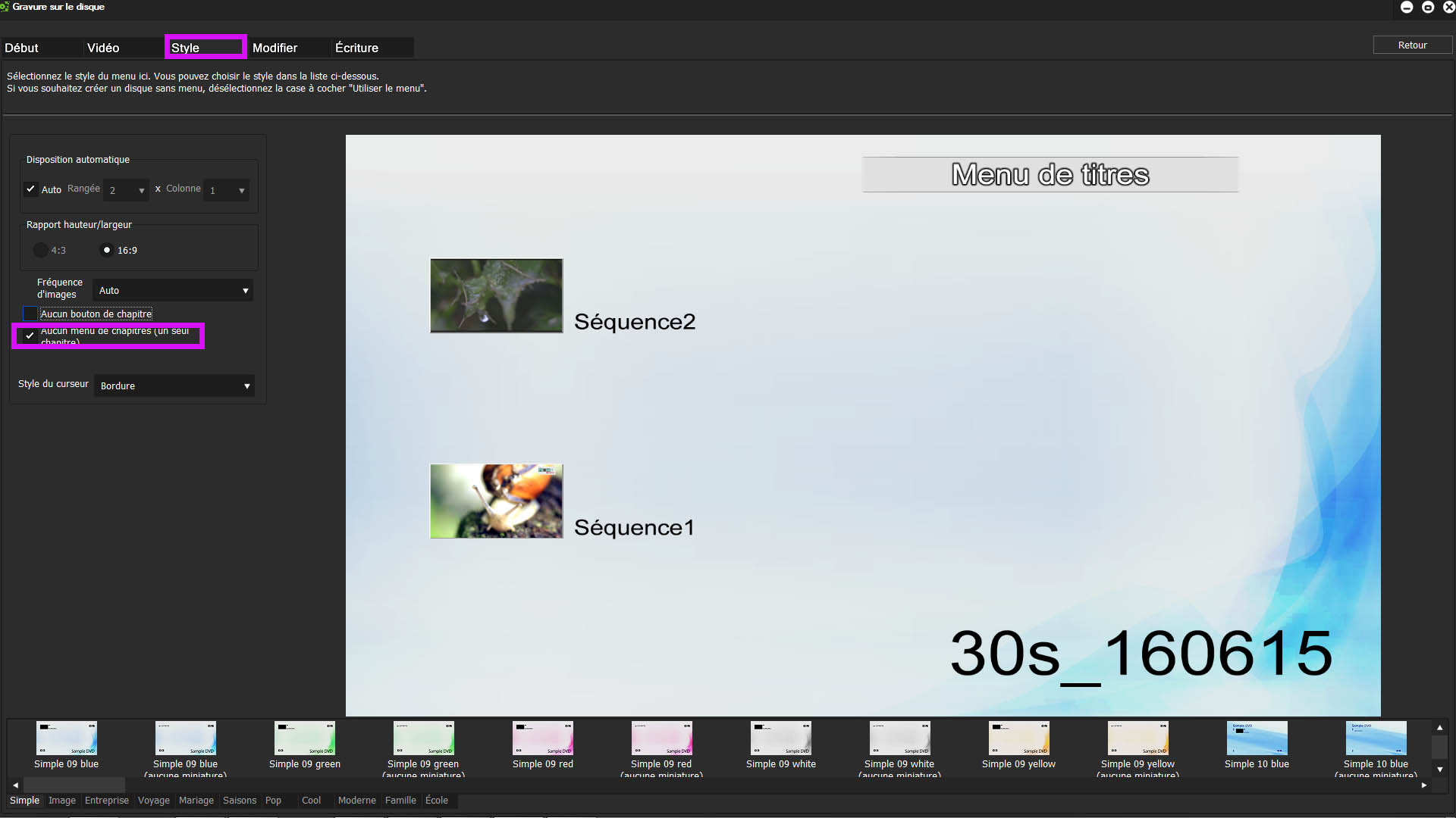

    Dans mon cas , je souhaite avoir la page présentant les divers chapitres de mon film dès l'introduction du DVD , sans démarrage dune quelconque lecture . Pour obtenir cela , je dois cocher les 2 dernières cases carrées se trouvant dans l'onglet "Style " . Pourtant , ces boutons radio indiquent :
    - Aucun menu de chapitres ( un seul chapitre )
    - Aucun menu de titres ( un seul titre )
    et je peux vous garantir qu'à l'introduction , j'ai bien l'affichage des chapitres correspondant aux marqueurs que j'ai installés sur la timeline . Je viens encore d'en faire un aujourd'hui.

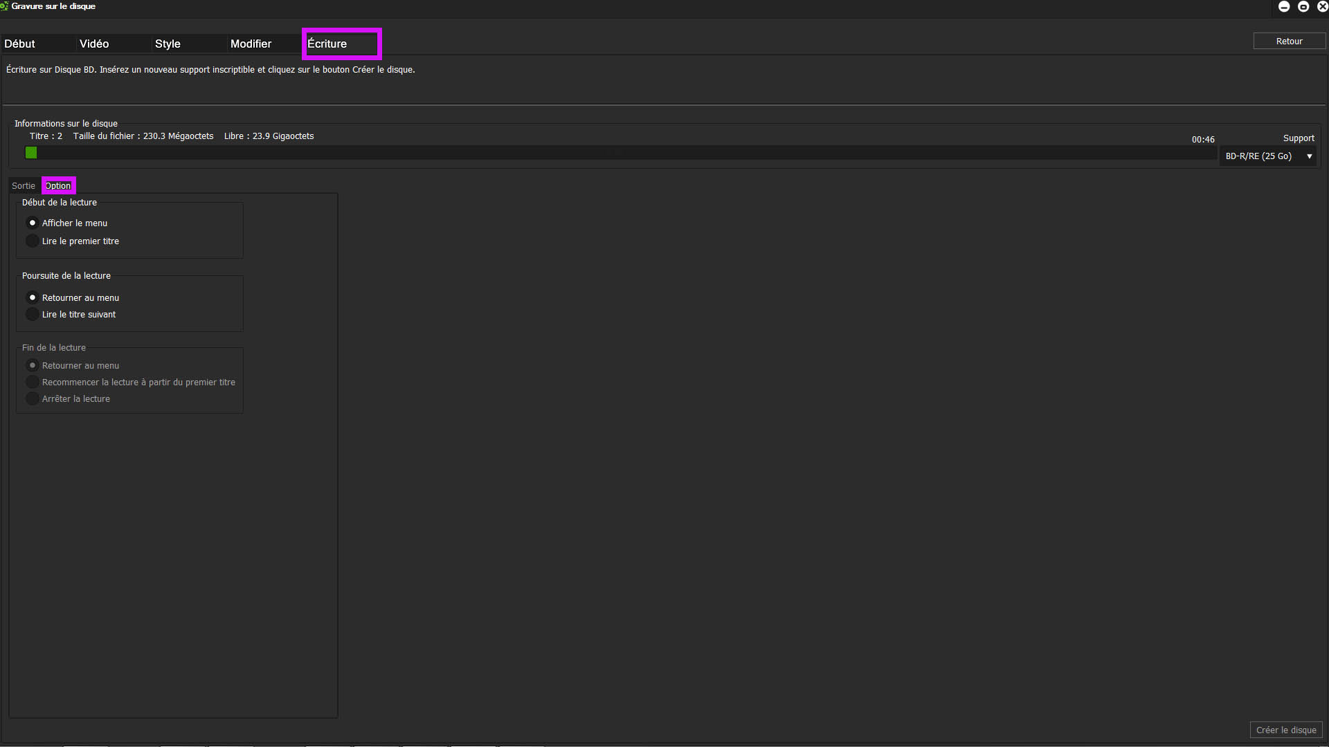

    Pour modifier les options de lecture , il faut aller sur le dernier onglet "Ecriture " et , dans cet interface , sélectionner le petit onglet " Option " .
    Perso , je n'ai jamais utilisé le retour au menu après la lecture de chaque chapitre mais il est bien marqué qu'on peut le faire . Evidemment , le choix de cette option vous prive de la lecture du film entier si il n'y a aucune action sur la télécommande du lecteur . Il faut faire un choix .

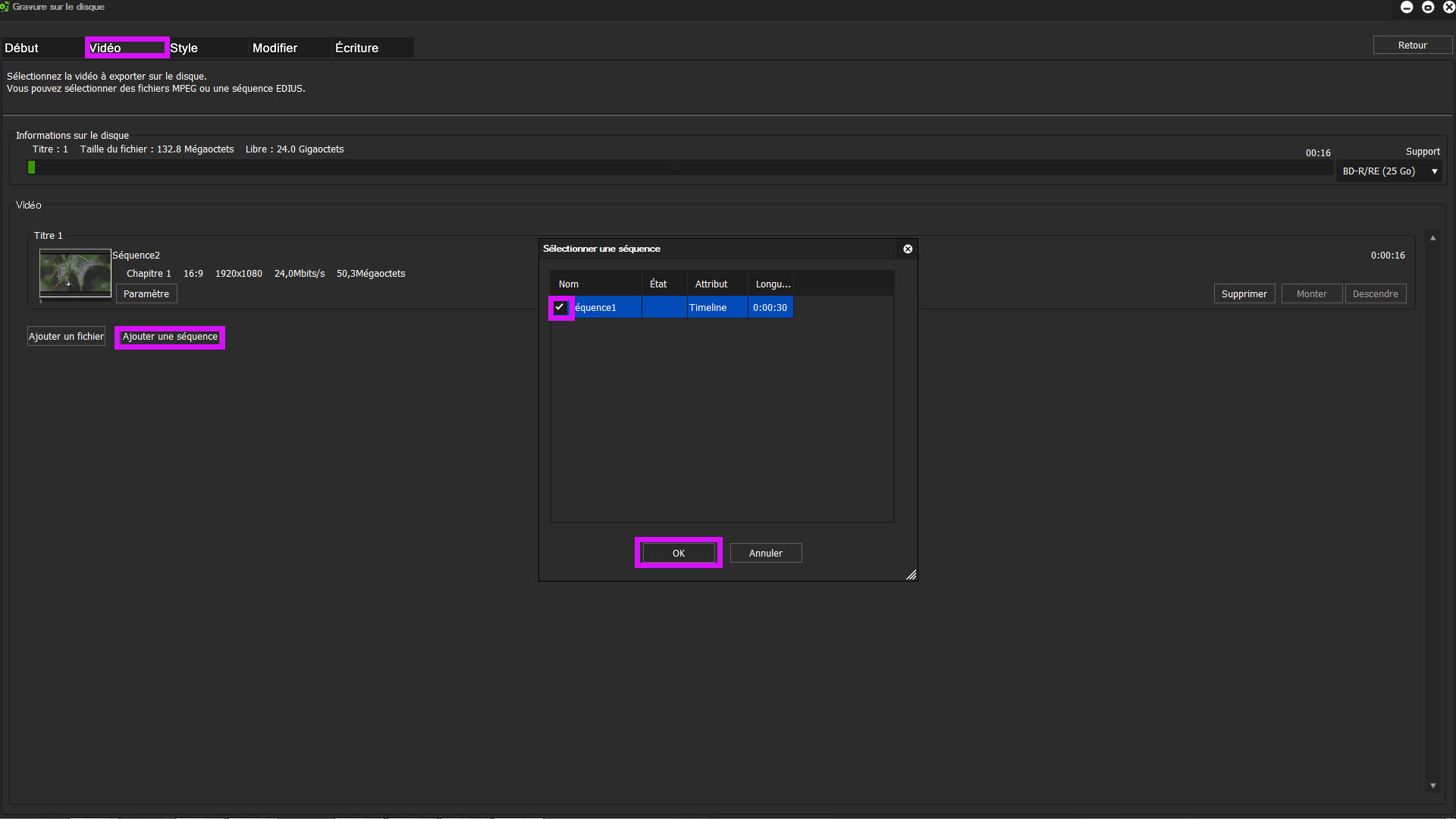

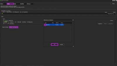

    Jakovideo a raison ! voici quelques copies d'écran (la première étant l'ajout de la deuxième sequence)

    Bon , bonne nouvelle j'ai réussi à faire ce que je voulais :love::love: J'avais complétement oublié la page options " créer un disque "
    Je vous remercie bien pour ce gros coup de main .......................... :bravo::bravo::bravo::jap::jap::D:D:good::good:
