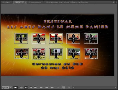

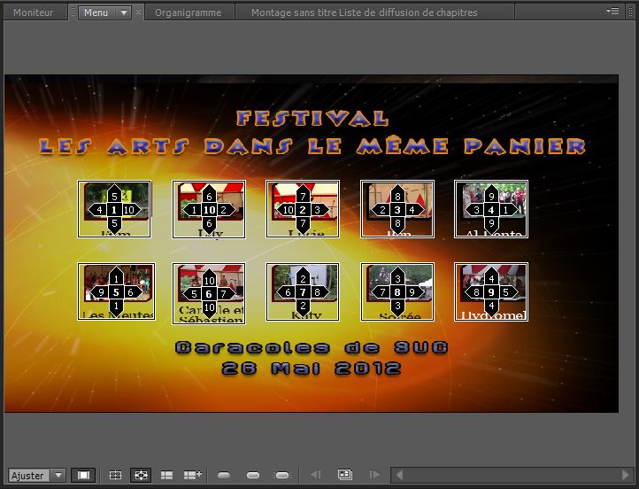

  8. ogt
    Dans chaque menu il faut remettre l'ensemble des possibilités, seul l'affichage de l'image, et l'action de fin, changent
    Vérifiez votre routage, dans le panneau
    Afficher : afficher routage des boutons

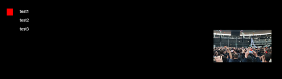

    Pour mon projet je veux avoir des menus de sélection de chapitres qui ressemblent à cela (voir fichier joint, c'est juste mon fichier de test, ce sera plus joli ensuite :-))
    un point qui change de couleur selon la sélection du bouton (ca c'est classique) et la vidéo (ou l'image si c'est trop compliqué la vidéo) correspondante au bouton sélectionné s'affiche et se lance à droite.
    D'après ce que vous m'aviez dit, je pensais qu'il fallait faire un menu par chapitres (par bouton) mais je ne voyais pas comment changer de menu. Je n'arrivai pas à faire de routage de mon premier menu vers mon second en sélectionnant la fleche bas par ex.
