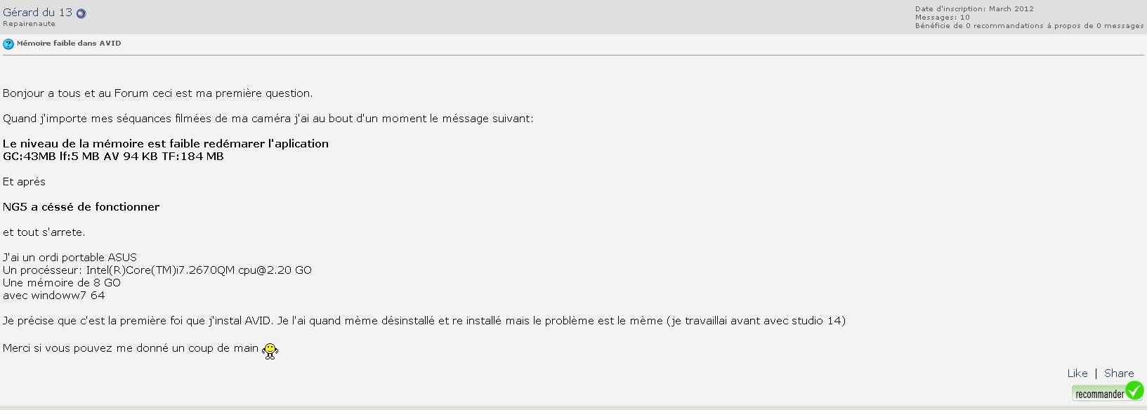

    j'ai le même problème que jeanmarie33
    voir image jointe ;;;;
    j'ai bien vu que sur votre site, vous l'aviez dépanné, mais je n'ai pas bien compris la manip !!!

  3. JEANYVES33
    650
    40

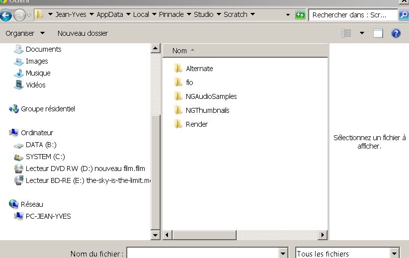

    suite à ta question ...
    oui, c'est bien jeanmarie33
    effectivement, je crois avoir vu aussi que le papy avait fourni une réponse, avec des étapes, des images
    cependant, je n'ai pas tout à fait le même processus d'erreur ...

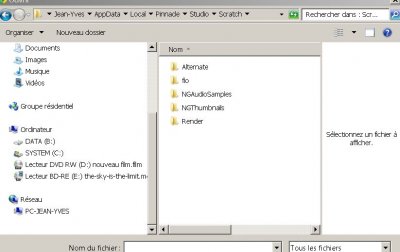

    moi, je ne l'ai pas en capture, je l'ai en compilation, mais le message d'erreur reste le même ..."le niveau de la mémoire du système est faible"
    je te joins un répertoire scratch, qui pourrait peut-être t'aider ...

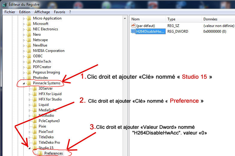

    Bonjour JEANYVES33,

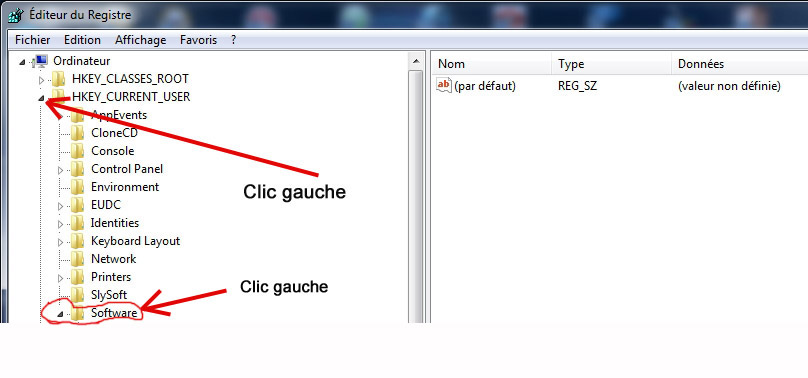

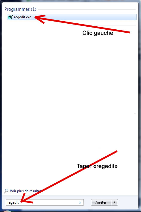

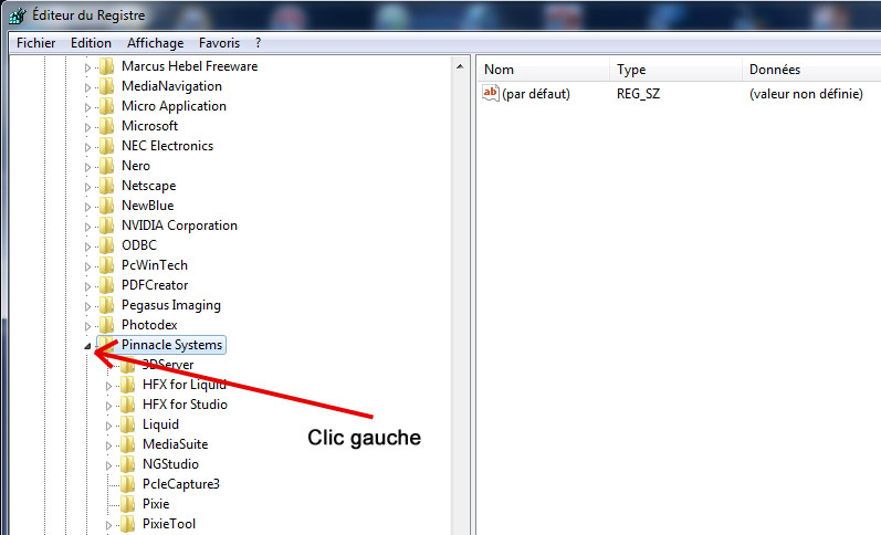

    Je veux te remettre la manipulation comme je l'avais fait avec "Le Papi", simplement, il était sur Avid Studio et toi tu es sur Pinnacle Studio 16 mais bon, tu risque rien. Dans le cas que le problème persiste, tu n'as qu'à supprimer la clé que tu as a ajouté dans le régistre.
    Par contre, pas besoin de télécharger le fichier "Intel HW Fix" car celui de Studio 16 est plus récent.
    Bon, voici la manipulations en image que j'avais mis pour papi...
    Tu clique sur démarrer et ensuite "Exécuter" et ensuite:

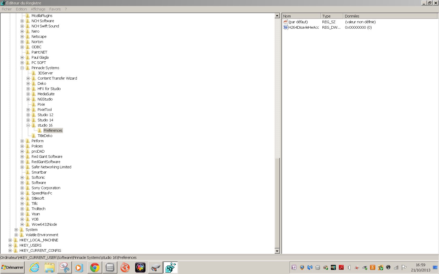

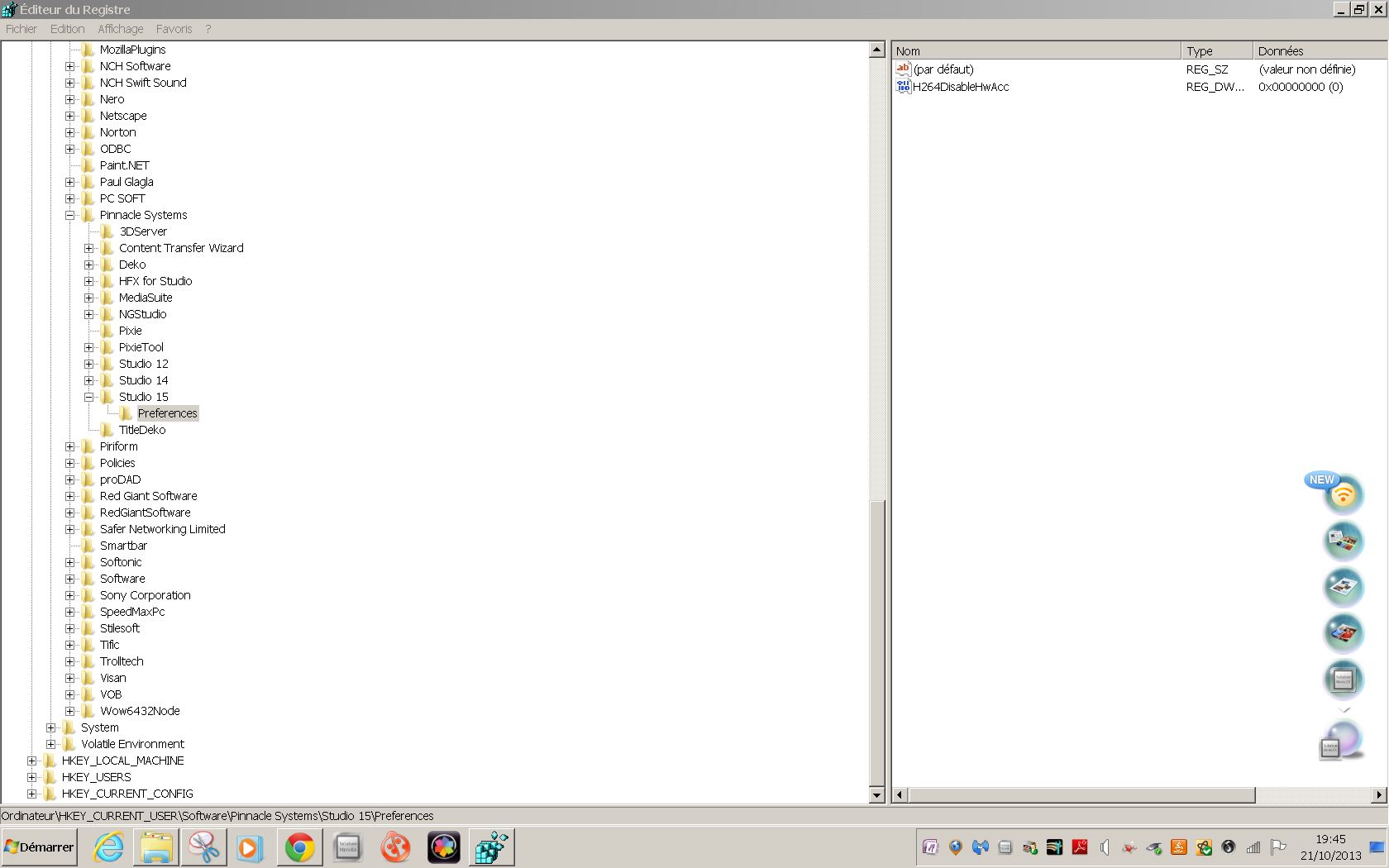

  7. JEANYVES33
    650
    40
    ma réponse
    hélas, le problème n'est pas résolu ...
    que faire de plus ????
    regarde ma capture, je pense (et espère) avoir fait à la lettre ce que tu préconisais ...

    Tu as fait 2 ERREURS!!! IL faut créer un dossier "Studio 15" comme indiqué sur mon image et ne pas Studio 16. Et surtout, ta clé que tu as créé n'est pas bon. Toi, tu as "H264DisavleHwAcc" et ça doit être "H264DisableHwAcc"

    Si, tout a une grande IMPORTANCE, chaque lettre et chaque chiffre ainsi que chaque accent. J'ai vu que moi aussi, je me suis trompé car en rouge, je l'ai mis sans "s" et il faut un "s". Et surtout, pas d'accent sur les deux "e".
    Important!!!!!! Il faut redémarrer l'ordinateur.
  12. JEANYVES33
    650
    40
    suite à tes remarques, voir fichier joint ....
    je redémarre l'ordinateur et on voit la suite ...
    cette fois ci sera la bonne !!!!

    Oui, cette fois c'est ok. Mais comme je t'ai dit dans un message précédent, cette manipulation était prévue pour Avid Studio. Alors croise les doigts!!!:cry2:

  14. JEANYVES33
    650
    40
    hélas !!! même plantage ;;;
    je vais croiser les doigts toute la nuit ... mais, je ne crois plus au miracle ...
