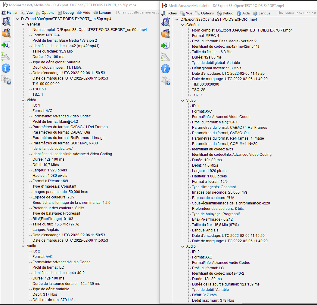

  3. AQW333
    15 800
    292
    13 276
    +806 / 3 235 / -27
    Je constate exactement la même chose ... en conservant les mêmes paramètres... preuve que l'on ne peut jamais faire confiance à la machine ... elle te bidouille toujours qq chose en arrière fond ..;)

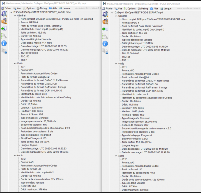

    Si tu utilises MediaInfo et compares alors côtes à côtes tu auras la confirmation que ces valeurs cibles de débit restent toujours approximatives ...c'est l'encodeur qui décide.
    On constate alors en comparant le ratio Bits/(Pixel Image) que l'encodeur est par ex à 0,103 pour le 50p au lieu de 0,212 pour le 25p ...autrement dit il bâcle un peu le boulot en 50p ...il faudrait donc le forcer manuellement pout qu'il traite le 50p comme le 25p, car on a un débit moyen du coup plus faible
    Cela nous amène à la notion de qualité et à un début de réponse :
    En 50p tu gagnes en fluidité mais l'analyse poussée de chaque image devrait montrer plus de chance d'artefacts en 50 qu'en 25 ... il est d'ailleurs fréquent voir habituel que sur les appareils le 25p reçoivent le même débit que le 50p...
    Et j'ai vérifié en cochant le GOP ou pas pour l'imposer (toujours à 72 par défaut sur PP ), on obtient les mêmes résultats , donc ce ne serait pas les I qui seraient en cause mais plus tôt les images intermédiaires P et B pour lesquels l'encodeur aurait plus de liberté ?!
    On voit bien ici la valeur qu'il accorde à chaque image est différente en 25 et 50 p et que le profil du format change également Main@L4.2 en 50p au lieu de @L4.1 en 25p
    Peut être que cela ne se passe pas ainsi avec tous les encodeurs...

    Ok Alcoriza ...mais si on a 2 fois plus d'images complètes de référence I (les plus lourdes ), on devrait avoir donc plus de poids en 50 p ... or on en a moins ..:weird:
