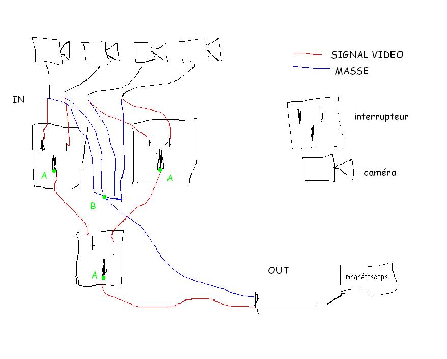

    Bonsoir,
    Actuellement travaillant sur le projet de tourner une émission TV en multicaméra j'ai voulu tenter de créer un mélangeur vidéo (bon je sais sa doit pas être facile) en analogique. Voici le schéma electrique:
    Sauf que il y a un problème.... Et oui sa serait trop beau :-) Quand je commute entre deux sources je vois un parasite sur la deuxième source quand je bascule, il est court il durt que 1 sec mais bon ça fait vraiment pas propre, si vous voyez se que je veux dire. Mais est-ce qu'en mettant des petits condansateurs (entre les points verts A et B sur mon schéma) on pourait pas corriger cela?? Si oui combien de Farad? Désolé je ne maitrise pas trop l'électronique je ne suis qu'en terminale S...
    Désolé pour la propreté de mon schéma j'ai fait ça vite fait...
    J'oubliais, une fois stabilisée l'image est belle enfin normale.
    Merci

  3. mafach
    +53 / 285 / -1
    6,300
    59
    2,059
    Ca ressemble plus à un commutateur qu'à un mélangeur. Un signal vidéo analogique contient également des signaux de synchronisation horizontale et verticale qui permet au téléviseur de savoir quand le balayage doit se faire.
    Lorsque tu commute tes inters, il y a une perte de synchro, que le téléviseur finit par rattraper.
    Je t'invite à faire quelques recherches sur le net concernant le signal vidéocomposite.
    Concernant ton montage, tu peux oublier si tu désire une commutation propre. Si un tel montage pouvait fonctionner, ça aurait fait depuis bien longtemps des heureux.
    mafach:-)
  4. BenPROD
    14
    Ah ok........ Merci pour vos réponses!! Oui je me disais aissi ça serait trop simple! J'avais entendu parler d'une histoire de synchronisation je vais faire des recherches.. Tu as raison mafach c'est plus un commutateur! Mais n'y aurait-il pas moyens de resynchroniser le signal??

  5. Vidéo98
    +1 / 2 / -0
    2,630
    70
    8,161
    Soit tu genlockes toute ton installation si les équipements sont genlockables, soit tu places un TBC à mémoire d'image par entrée vidéo. :-)
  6. saint kro
    +744 / 4,322 / -92
    18,350
    24,190
    Et encore faut-il commuter pendant la suppression pour ne pas avoir d'images cisaillées.
  7. BenPROD
    14
    Merci de vos réponses!!
    Un TBC c'est un composant??:confused: parce que j'ai trouver des infos genre Time base corrector mais pas à quoi çaa correspondait à priori ça resynchronise?? mais c'est chèrs?
    Merci

  11. jakovideo
    jakovideo Regretté Modérateur
    +166 / 324 / -1
    15,150
    230
    11,073
    Salut ben prod, mon grain de sel dans la discussion : mélanger de la vidéo , c'est beaucoup plus complexe que de mélanger de l'audio. Il faut séparer la video des signaux de synchro vert et hor qui l'accompagnent ( genlocking ) et en plus, ils ne l'accompagnent pas n'importe comment ( parité de trame etc ... ) . bref , c'est complexe. il vaut mieux en acheter un d'occasion ou copier un appareil du commerce réputé mais bien souvent , les fabricants effacent les noms des circuits intégrés justement pour éviter " la copie pirate" . A+
