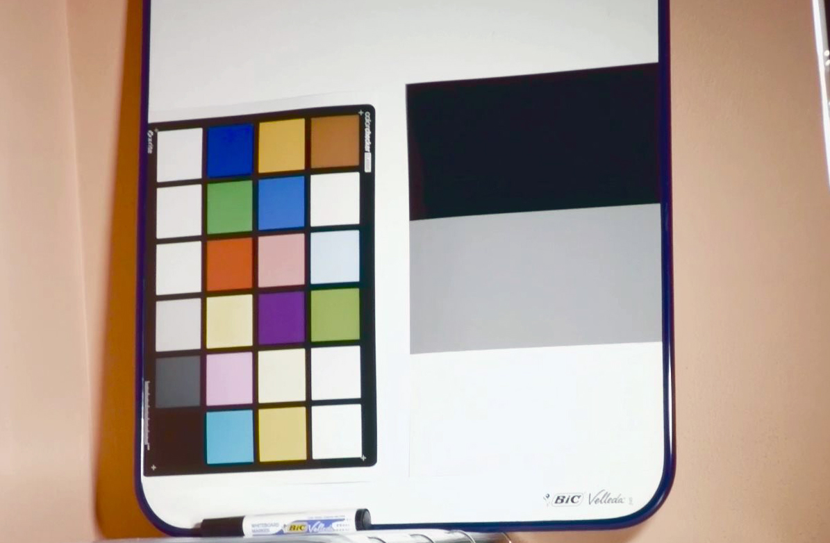

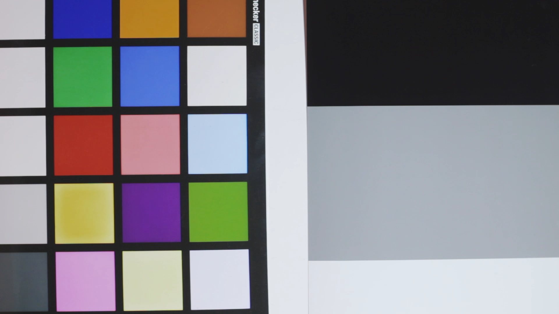

    J'ai vraiment besoin de vos lumières. Je n'arrive pas à étalonner les vidéos tournées avec une Gopro Hero 4 Black pour qu'elles se mélangent parfaitement avec celles d'un Canon 550D.
    Comme j'ai changé l'objectif de ma Gopro contre un objectif acheté sur Aliexpress (4.35 mm),
    j'ai réussi à me débarrasser de l'effet fisheye pour l'utiliser comme seconde caméra.
    Seulement, même si dans Premiere Pro CC 2015 j'arrive à un résultat pas trop mauvais en utilisant l'effet Couleur Lumetri, il y a toujours des différences comme le rouge qui est plus proche de l'orange (voir ci-dessous).
    J'ai utilisé à la prise de vue le mode Protune avec Balance des Blancs "Native" et couleurs "Flat" (en Pal).
    Dans l'effet Couleur Lumetri, j'ai appliqué la LUT Gopro 3200k SL Profile.
    Pour mon 550D, j'ai utilisé le "Picture Style" VisionTech 02. Dans Premiere, j'ai aussi utilisé Couleur Lumetri avec en plus une courbe RVB mais pas de LUT (voir ci-dessous).
    Voilà, donc si vous êtes à l'aise pour résoudre ce problème d'étalonnage, je serais curieux de connaître la méthode que vous utilisez.

    la gopro est aussi moins saturee, donc en augmentant un peu le rouge sur la gopro, ca devrait le faire.

    Je ne suis pas forcément à l'aise pour résoudre les problèmes d'étalonnage, mais c'est vrai que ton rouge est bien orange. En plus de la LUT, tu peux utiliser les roues colorimétriques de Lumétri (ou, plus simple, du correcteur chromatique rapide) pour ajouter un peu de bleu/cyan.
    Si tu a accès à Speedgrade, il y a une fonction très efficace qui permet, à l'aide de plusieurs têtes de lecture, de comparer les caractéristiques colorimétriques de 2 ou 3 clips et de les adapter au clip principal (les "matcher", comme on dit en jargon ;-))

    Ce que je vois en comparant les deux chartes c'est que celle du bas (550D) sacrifie les blancs, cela combiné avec un petit problème de sous-exposition.

    Après réflexion, je pense qu'une partie de la différence des couleurs sur la Gopro viens de l'angle de prise de vue et du reflet du mur de couleur saumon.
    En ré-enregistrant la charte plein carde avec le même angle que le Canon ce sera plus facile de les "matcher".
    Je vais travailler avec l'effet Couleurs lumetri et ses instruments de mesure. Speedgrade à l'air d'être très complet, je m'y mettrais un peu plus tard.
