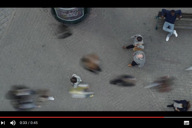

    Il y'a en effet pas de fond vert mais je pense qu'il y'a aussi l'utilisation de masques et effets sur After Effect, notamment de 0:33 à 0:37.
    Au montage il y'aurait donc plusieurs vidéos superposées sous forme de calque/masque :
    Par exemple
    Une avec le background normal
    Masques/calques avec les gens qui se déplacent vite + effet motion blur pour donner un effet timelapse
    Masque/calques avec les sujets qui se déplacent à vitesse normale
    Le boulot consiste de créer un masque pour chaque personnes se déplaçant à vitesse normale et les intégrer parfaitement au background.
    Pour appuyer mes propos, voilà une image qui montre deux silhouettes identique de gauche à droite (oui faut avoir l’œil), ressemblant fortement à la jeune femme du milieu, j'en déduis que ces silhouettes ont été prélevée puis réintégrées sous forme de masque avec un effet de motions blur pour donner l'illusion qu'elles passent réellement devant les passants :
    En vérité cette vidéo est un énorme boulot de montage et d'effet .. Mais oui, sans fond vert.
