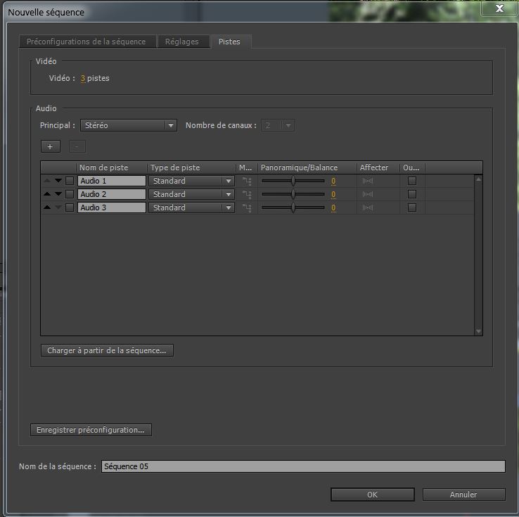

    Voici la copie d'écran du paramétrage de ma séquence. Confirmez-vous que la sortie est bien en stéréo?

    Si vous avez défini votre séquence telle votre image, la sortie est bien stéréo.
    Dailleurs vous devez le voir à droite de votre timeline, dans la fenêtre "Audiomètres", il n'y a que 2 barres verticales (G et D) représentant l'amplitude du son.
