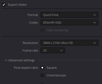

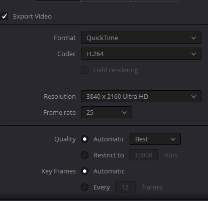

  10. joet73
    4,330
    20
    515
    +44 / 68 / -4
    Au final tu nous fais comparer un fichier compresse 2 fois en h264 (ta camera et Youtube ou Vimeo) et 3 fois (ta camera, Resolve et Youtube ou Vimeo) avec de surcroit une resolution differente. Bref impossible de comparer.
    Si tu veux la meilleure qualite possible, encodes ta video en 2160p avec Resolve en utilisant le codec DNxHR (ou mieux Uncompressed si ta capacite de stockage le permet), upload la sur Youtube ou Vimeo et je suis certain que tu auras une qualite quasi identique a ton rush brut uploade directement.
    Si tu veux absolument uploader une video en h264 sur Youtube ou Vimeo, tu as 2 possibilites:
    1- Encoder avec Resolve en 2160p en utilisant ce genre de parametrage
    2- Encoder avec un codec ne degradant pratiquement pas l'image (parametrage ci-dessous par ex.) ou en Uncompressed puis encoder cette video avec un autre logiciel gerant le x264 (Staxrip par exemple) en utilisant le mode CRF.
    La solution 2 te donnera fort probablement un meilleur resultat que la 1.
    Dans tous les cas uploader une video en h264 sur Youtube ou Vimeo te donnera une qualite d'image inferieure par rapport a uploader une video tres peu compressee (DNxHR par ex.)
