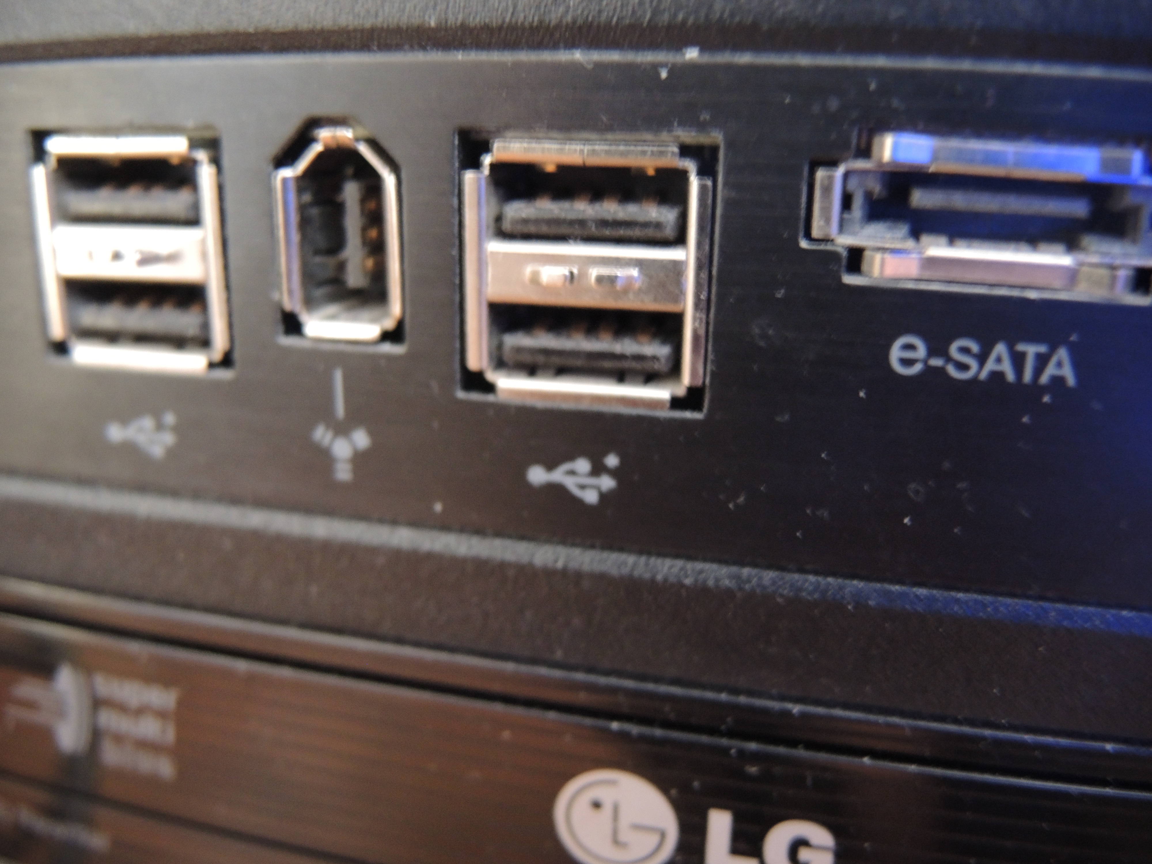

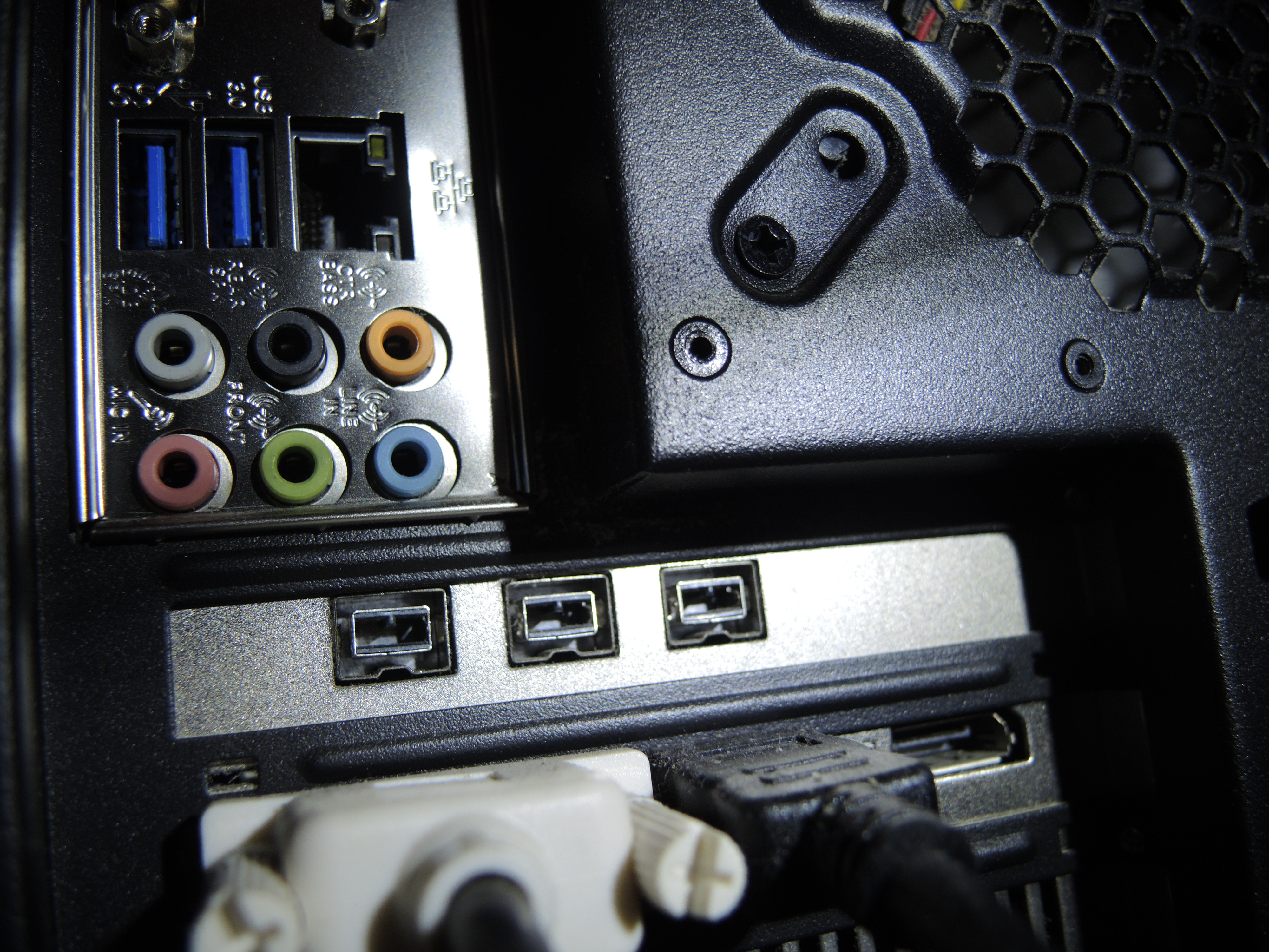

    Saint Kro voilà deux photos une de la façade avant où on voit la prise FW 400 et elle d'origine dans la construction de l'ordinateur, et l'autre photo c'est trois prises FW800 d'une carte que j'ai installé après et elles se trouvent à l'arrière de l'ordinateur. Je n'ai trouvé comme documentation sur la prise FW400 qui se trouve en façade alors je me dis que cela fait partie de la carte mère - ? - donc la petite carte FW 800 n'entre pas en jeu quand je recevrai le Canopus
  4. saint kro
    +744 / 4,324 / -92
    18,350
    24,197
    Alors, il y a des chances risques que le FW400 en facade soit géré par le chipset VIA intégré sur la carte mère.
    A voir lorsque tu recevras ton ADVC
