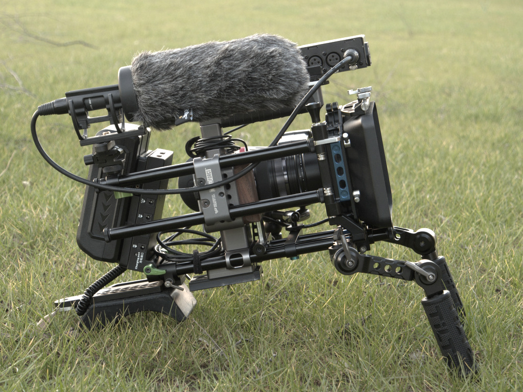

    Enfin, nous y sommes. La Black Magic Monster Pocket.
    Il ne manque plus que le report REC Lanparte LANC... à fixer je ne sais trop comment sur l'une des pattes de l'insecte.
    Il s'agit là de mon premier Rig. D'où le règne du chaos parmi les câbles.
    Avis aux vétérans : auriez-vous des conseils pour vot' greffier ?
    - Comment agencer le câblage ?
    - Comment régler les poignées pour un maintien plus confortable ?
    - Comment optimiser son Rig, d'une manière générale ?
    Par avance, merci. :help:

    Ton micro est trop en retrait, tu devrais l'avancer et mettre un câble plus court avec des prises en L surtout à la liaison micro, inverser éventuellement boîtier XLR et micro ... sinon ça a de la tronche !

    J'ai avancé le micro.
    Pour le JuicedLink, c'est plus délicat.. Car, placé sur le côté droit, il me serait difficilement accessible.
    En l'état, il demeure fixé sur une glissière, bien en face, à portée de main.
    Je publierai de nouvelles photos, pour mieux situer les éléments.
    Concernant l'allure, aucun mérite.. j'ai délibérément copié le Rig de Teak H. Son :
    Après en avoir épluché des dizaines, c'est le sien que j'ai retenu.
    Ne restait qu'à compléter le puzzle, avec néanmoins quelques variantes (les miennes sont à droite) :
    - EVF : SmallHD DP4 vs Zacuto
    - XLR : Tascam DR-60D vs JuicedLink 388
    - Micro : AT897 (forte ressemblance) vs NTG1(en photo) ou ME64
    - Shock Mount : Auray DUSM-1 vs Rycote InVision
    - Objo : Sigma 18-35 (l'enfoiré !) vs Lumix 12-35
    À l'arrière de son Rig, se trouve un moniteur 5'' (de la marque Bon vraisemblablement.. ça coûte une blinde).
    Vissé sur un bras magique Kamerar 7" (le logo de l'articulation ne trompe pas).
    La MAP de son Sigma est contrôlée par un Follow Focus (espèce indéterminée pour l'instant).

    Ton modèle aussi avait son micro trop en retrait et des câbles XLR trop longs avec risque de de bruits de frottements lors des manipulations qui risquent aussi d'être enregistrés, par le lobe latéral de ce genre de micro qui bien que directionnel existe aussi ... et toute façon à une telle distance, tout passe ... as tu essayé des micro-bras magique ?
    Ton Juicedlink c'est le 3 entrées XLR RM333 ?

    Ok, en plus court, j'ai un XLR coudé (côté femelle par contre).
    Mais il est 2 fois plus court, facile..
    Pour les bras magiques, j'en ai testé deux :
    - Tilta MA-T03. Trop grand pour ce Rig (bras de 10"), mais vraiment bien foutu, massif et robuste.
    Très fluide à positionner, serrage en béton.
    - Smallrig Arm. SMALLRIG Articulating Rosette Arm(6) 1497 [Arm-1497] - US$26.00 : CoolLCD.com
    De taille idéale (6"). Construction sérieuse pour le prix (plus light que le Tilta, or suffisante pour inspirer confiance).
    Les mouvements libres sont un peu plus confus, cependant le serrage est bon !
    Concernant le JuicedLink, il s'agit du BMC388.
    3 XLR, Vumètre intégré, pas de sortie 3.5.
