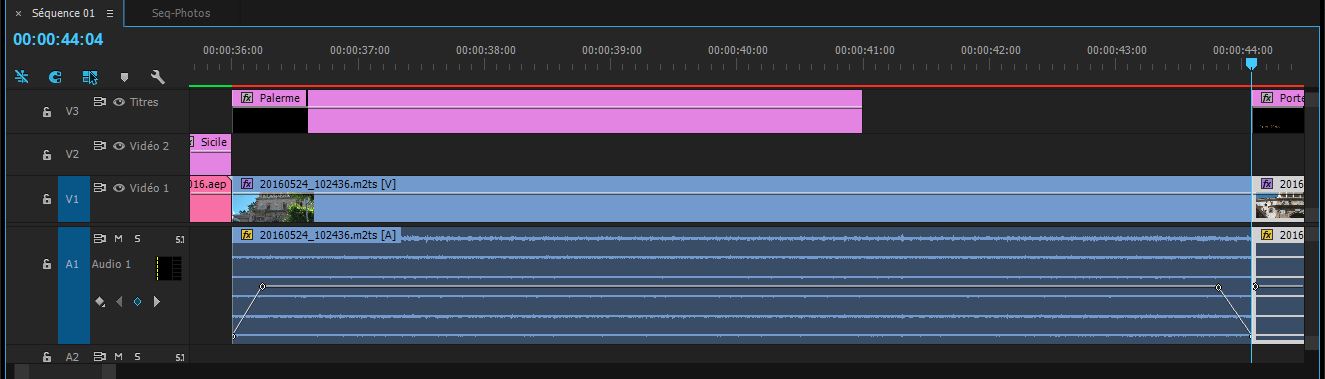

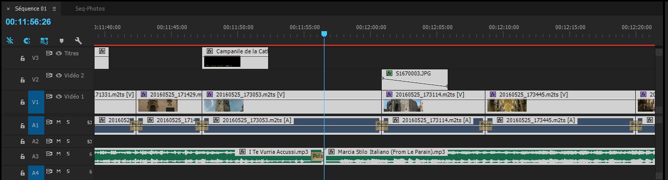

  14. ogt
    Que ce soit dans la séquence principale, ou les séquences secondaires , on fait toujours un fondu de l'audio en passent d'un clip à l'autre.
    Premiere propose d'ailleurs une fonction automatique pour ça :
    Menu : Séquence : appliquer la transition audio (par défaut fondu puissance constante)
    Mais bien sûr pour faire une transition, il faut qu'il y ait de la matière (poignées) avant et après les clips (image 1)
    Si ce n'est pas le cas, la transition ne pourra pas se faire, il faut alors manuellement, avec des images clés, baisser le niveau sonore au début, et à la fin du clip (image 2)
    Normalement, en pratiquant ainsi il n'y a aucun craquement lors du passage d'un clip à l'autre.
