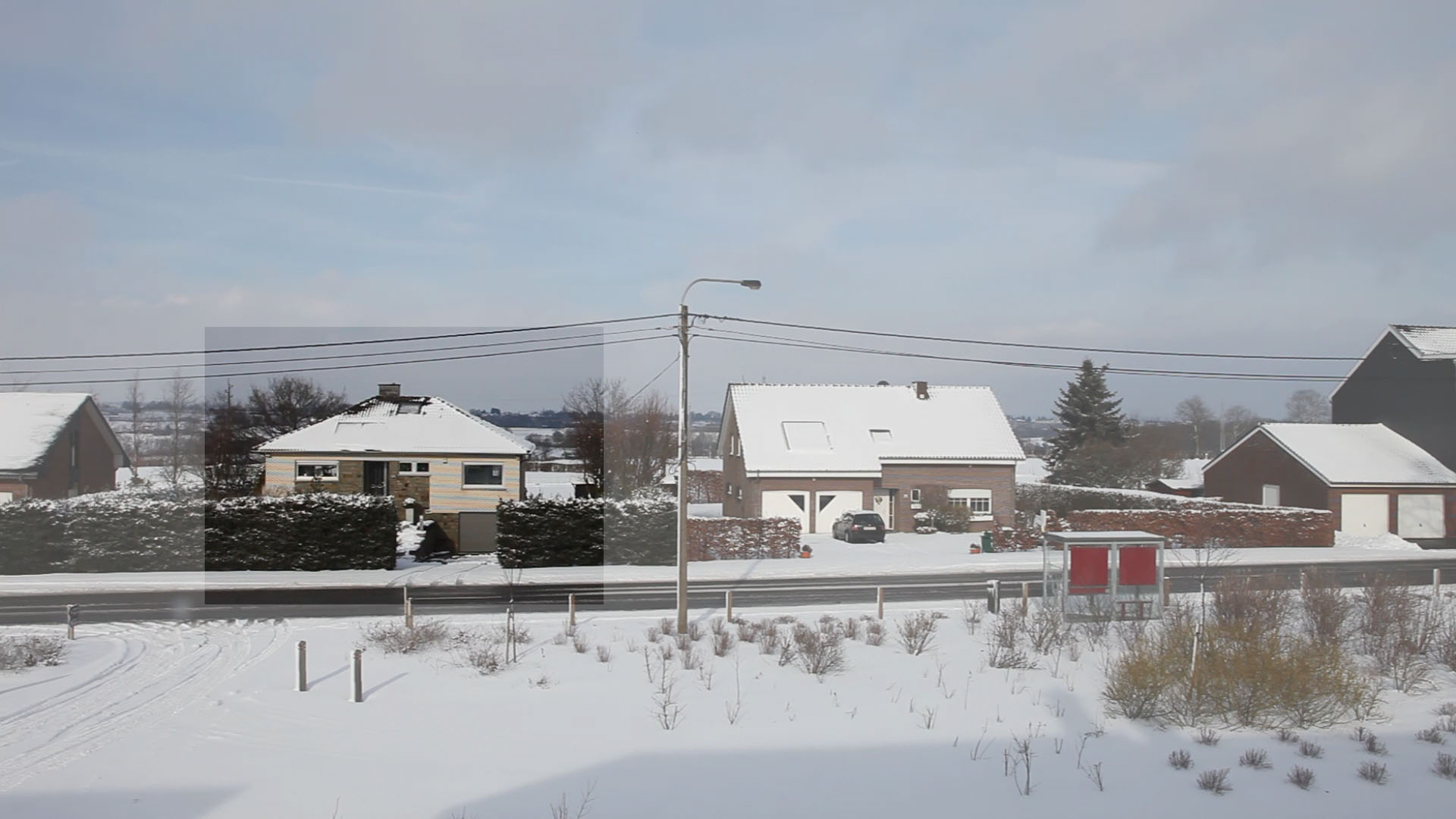

  12. daniel2006
    1 520
    10
    276
    +0 / 25 / -0
    J'ai un d5m2 ...très bon en photos
    Mais en vidéo comme dit l'ami un caméscope du style SD 700 FAIT MIEUX.
    d'accord pour la sensibilité...s'est bien le seul avantages a mon avis
    je n'ai pas encore trouver un Boitier photo qui me donne une video sans le moiré et alliasing voir l'extrait de la vidéo ci-joint
    tuilles , briques et tissus ....tous les apn on ce défaut
