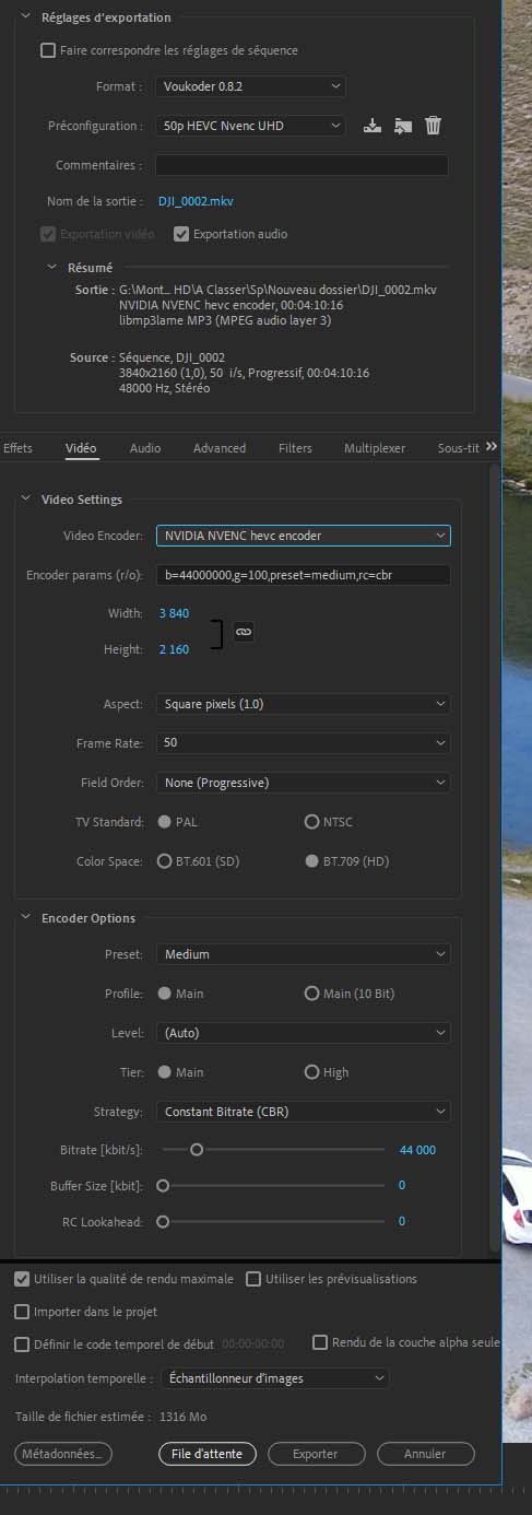

    Je mets en public mes réglages d'export (ici c'est pour exprter en HEVC)
    Dans l'onglet Avanced je mets en principe
    Maxi gop size 100 pour HEVC
    et 30 pour H264
    Pour export UHD 50p en UHD 50p hevc je prends entre 40 et 50 Mb/s
    pour export en UHD hevc 25p entre 25 et 35 Mb/s
    je me casse pas la tête je prends CBR et Medium ou Fast ...En fast j'ai obtenu des bons résultats aussi

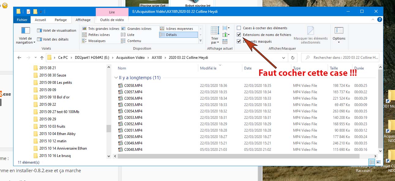

    Pour cela il faut que l'explorateur soit paramétré pour montrer les extension de fichiers.
    Donc pour JeanMichel Je crois avoir compris pourquoi la version voukoder envoyée était toujours vue pas W10 comme une vidéo:
    Tu as paramétré ton explorateur pour cacher les extensions de fichier
    donc tu as mis le .exe mais en fait tu la mis à la suite de installer-0.8.2
    Qui s'est trouvé nommé installer-0.8.2.exe.mkv (.mkv qui n'était pas visible sur ton
    explorateur)
    et là windows prend encore ton fichier pour une vidéo car le nom se termine par .mkv
    y a une case à cocher dans l'explorateur comme je montre sur ma capture;
    Et là tu pourras virer le mkv et le remplacer par EXE
