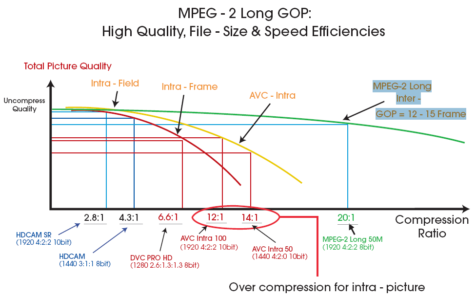

  14. STEF
    5 330
    32
    6 612
    +1 / 0 / -0
    gopi gopa
  15. barraalice
    4 830
    71
    1 416
    +0 / 4 / -0
    Très interressant ce tableau Stef, il vient d'où ?
    Je suis un peu surprise de voir que le DVCPRO HD, malgré ses sous échantillonages obtiens une meilleure note que l'AVC-intra (pourtant 1920x1080 en 4:2:2 10bits) et que tout ce petit monde serait moins bon que le MPEG422 de Sony...
    Le message en tout cas est manifeste : les solutions intra en rouge sont pointées comme Trop Compressées pour de l'intra...
    As tu la possibilité de nous linker le white paper associé à ces conclusions ?
