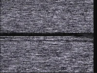

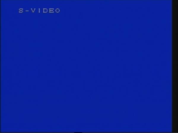

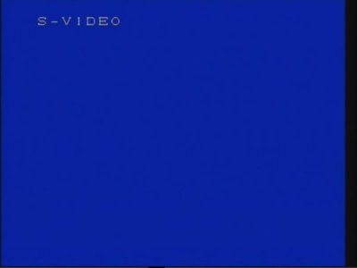

    Hello,
    Je viens de lire le fichier que tu transmis, et rien sauf au début un écran bleu avec en incrust S-Video puis rien sauf du bruit.
    Les infos de MediaInfo
    Général
    Nom complet : B:\3516-01.mpg
    Format : MPEG-PS
    Taille du fichier : 163 Mio
    Durée : 4mn 38s
    Type de débit global : Variable
    Débit global moyen : 4 897 Kbps
    Vidéo
    Format : MPEG Video
    Version du format : Version 2
    Profil du format : Main@Main
    Paramètres du format, BVOP : Oui
    Paramètres du format, Matrice : Par défaut
    Paramètres du format, GOP : M=3, N=12
    Durée : 4mn 38s
    Type de débit : Variable
    Débit : 4 576 Kbps
    Débit maximum : 9 500 Kbps
    Largeur : 720 pixels
    Hauteur : 576 pixels
    Format à l'écran : 4/3
    Images par seconde : 25,000 Im/s
    Norme : PAL
    Espace de couleurs : YUV
    Sous-échantillonnage de la chrominance : 4:2:0
    Profondeur des couleurs : 8 bits
    Type de balayage : Entrelacé
    Ordre de balayage : Ligne du haut d'abord
    Mode de compression : Avec perte
    Bits/(Pixel*Image) : 0.441
    Time code de la première image : 00:00:00:00
    Source du time code : Group of pictures header
    Taille du flux : 152 Mio (93%)
    Audio
    Format : MPEG Audio
    Version du format : Version 1
    Profil du format : Layer 2
    Durée : 4mn 38s
    Type de débit : Constant
    Débit : 224 Kbps
    Canaux : 2 canaux
    Echantillonnage : 48,0 KHz
    Taille du flux : 7,43 Mio (5%)
    Lecture sur PC avec VLC et WMP
    Soit ta cassette est illisible, mais le labo devait te prévenir.
    As-tu la même chose sur les autres fichiers ?
