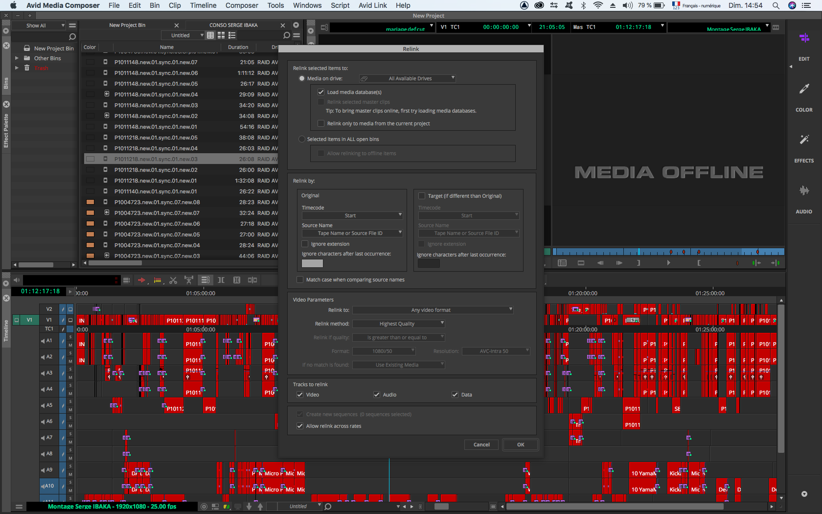

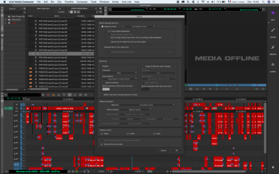

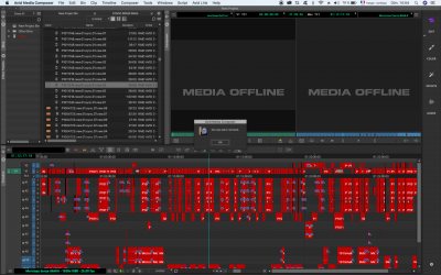

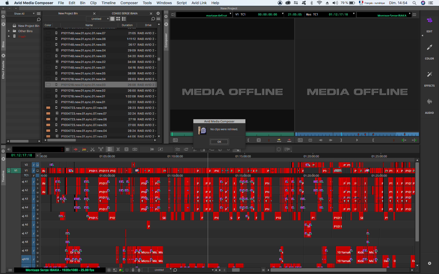

    Je viens de recevoir un projet avid media composer et a ma grande surprise quand j ai ouvert le projet tout le les media sont offline j ai essayer de les relinker ça ne marche pas une solution s il vous plaît !!!

    Avec le projet Avid, on t'a donné un répertoire "Avid MediaFiles" ? Si oui, il faut que celui-ci soit à la racine du disque dur de travail.

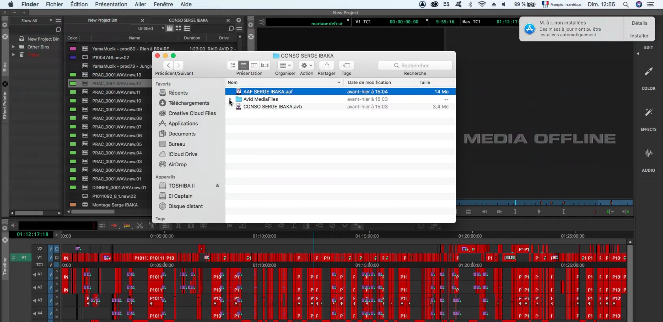

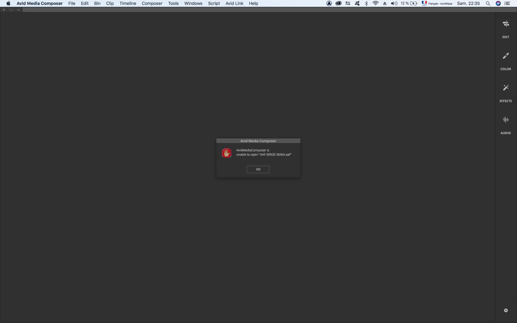

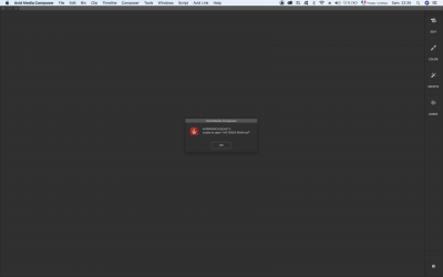

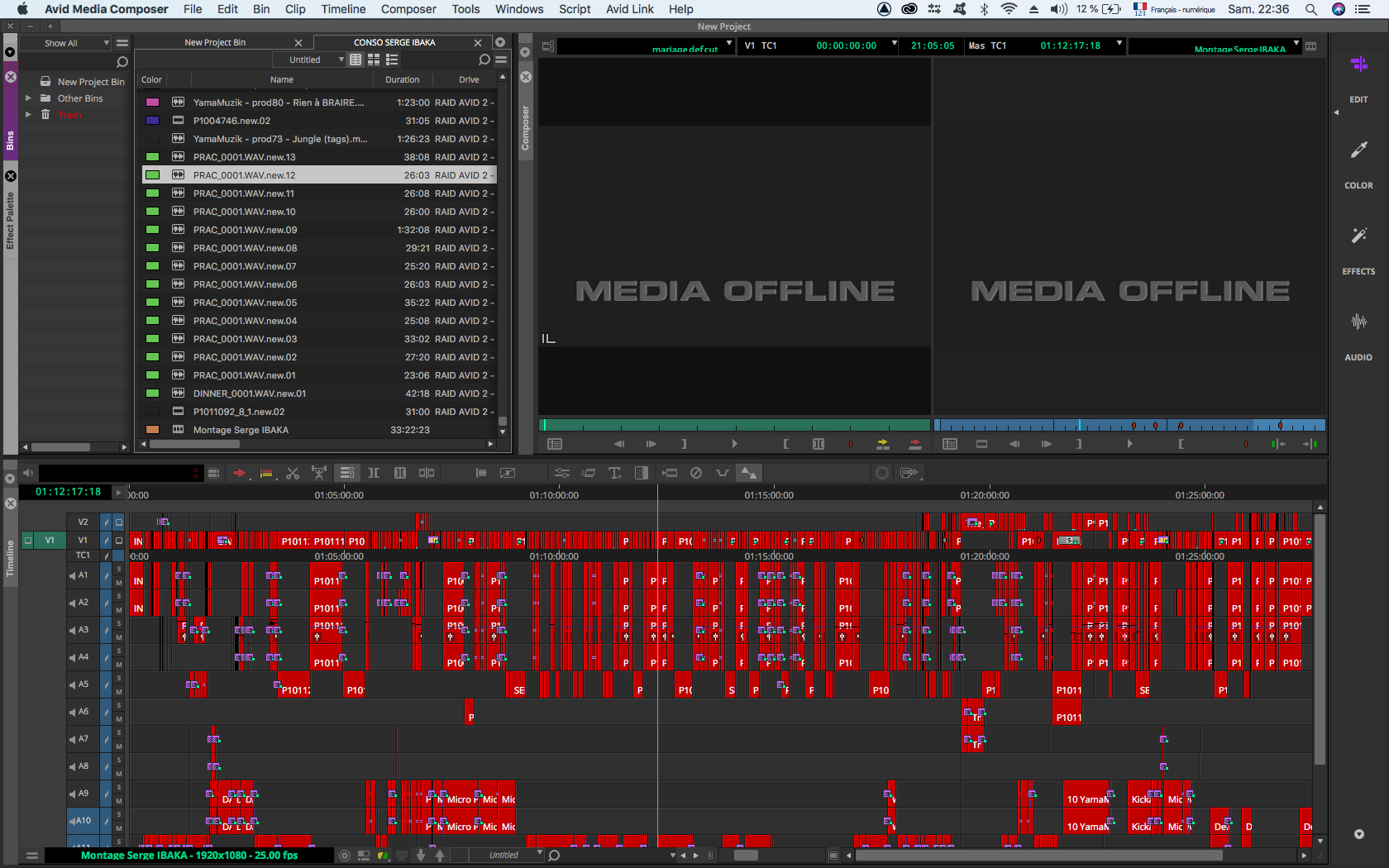

    Merci pour votre message voila je vous ai fait des capture d image pour mieux cerner le problème !!
  6. Alcoriza
    8 200
    94
    5 209
    +294 / 698 / -5
    Ce qui prouve ce que je disais plus haut. Le répertoire Avid MediaFiles doit se trouver à la racine du disque de travail.
  7. Amine el Merzougui
    oui c est ce que j ai fais mais toujours la meme chose!!! j ai rien piger

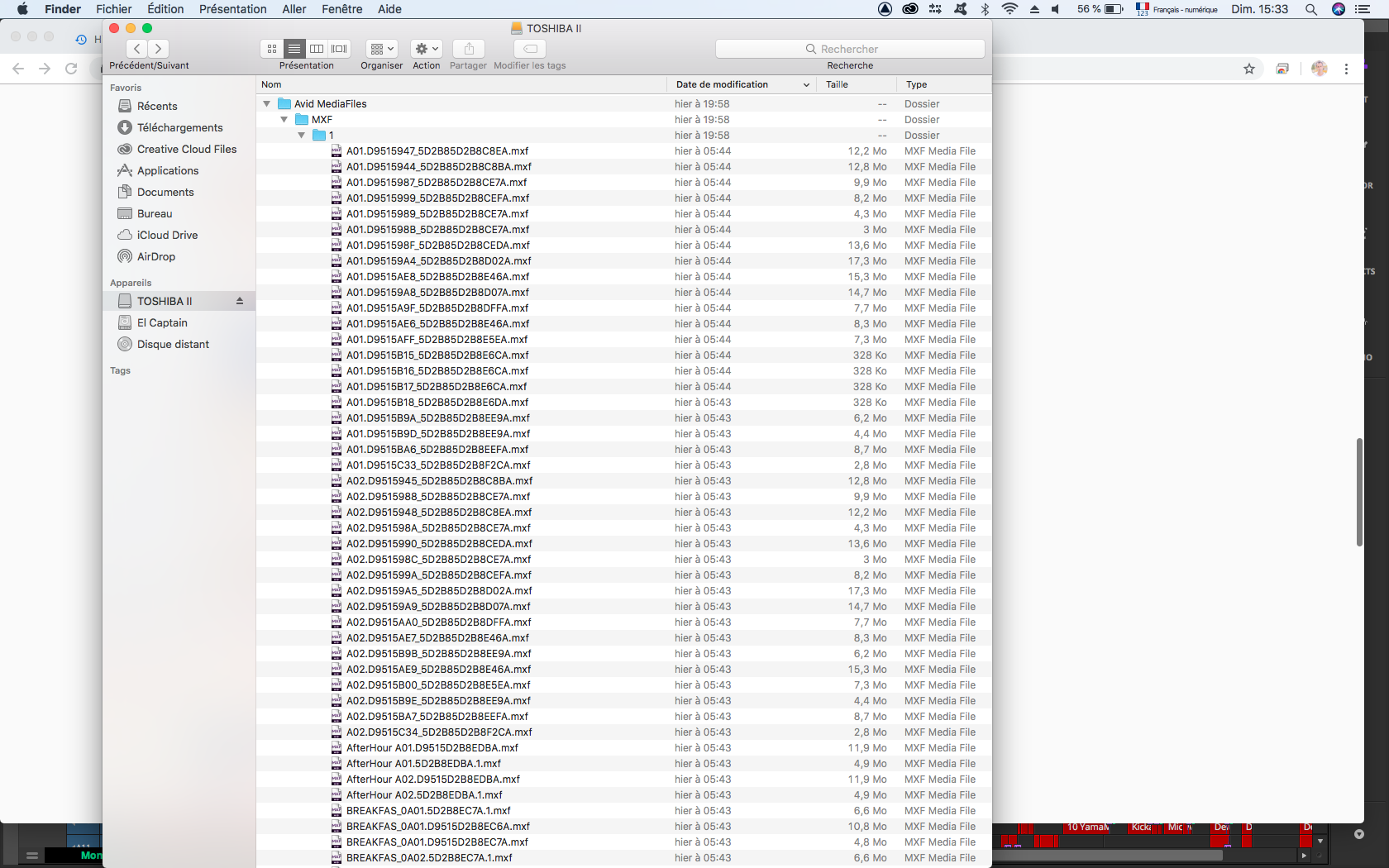

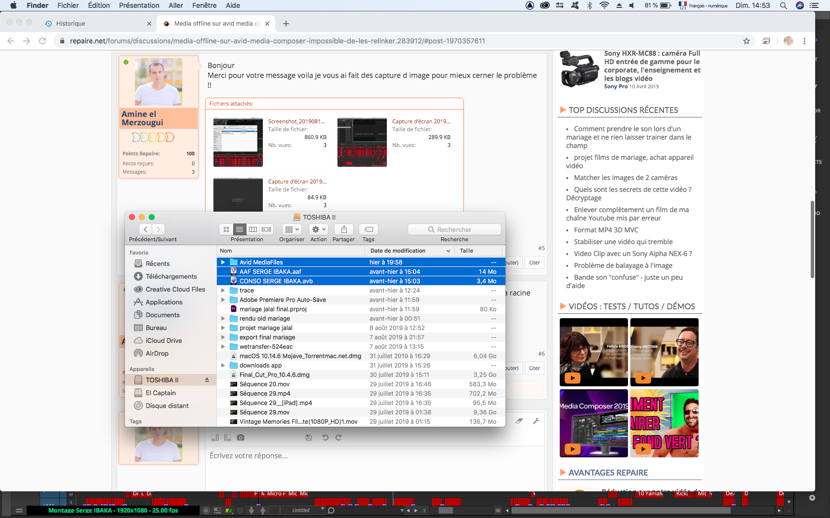

    Il n'y a pas de séquence nommée "montage ibaka.consolidated" quelque part dans le chutier ?
    Dans le répertoire Avid MediaFiles, il y a bien un repertoire MXF ?
  10. Amine el Merzougui

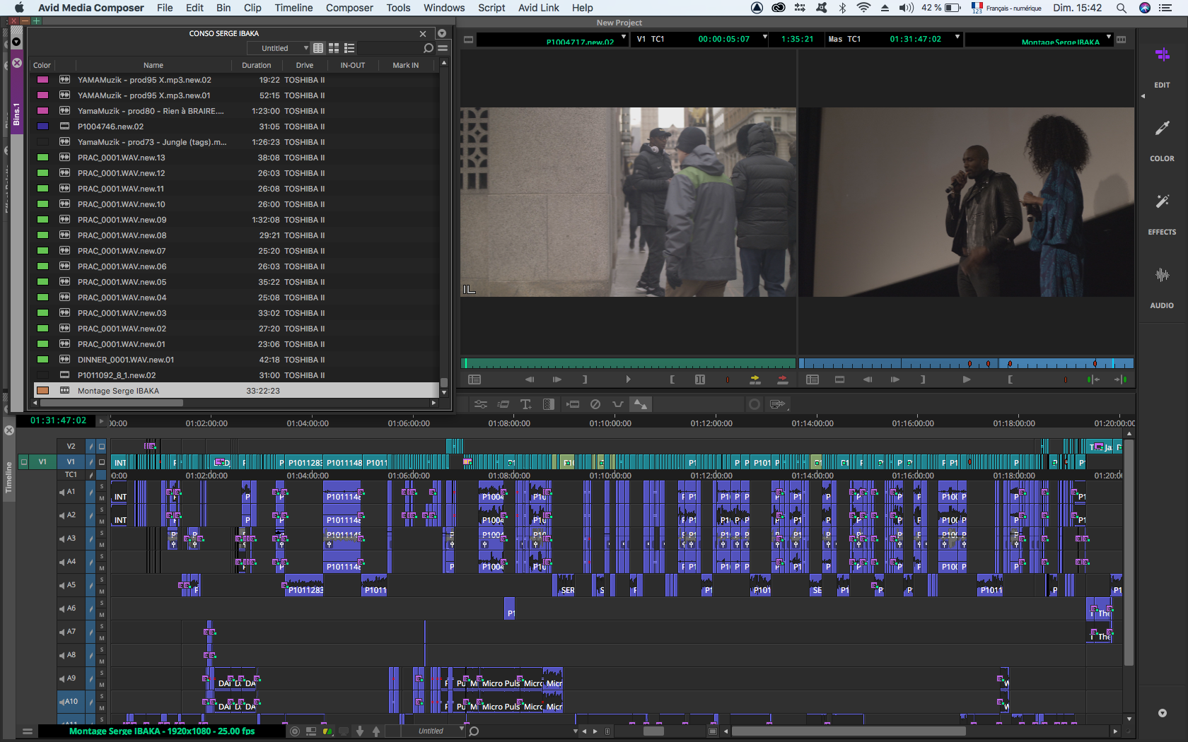

    oui il ya une séquence nommée et il ya aussi des mxf ds le répertoire je vous fait des captures

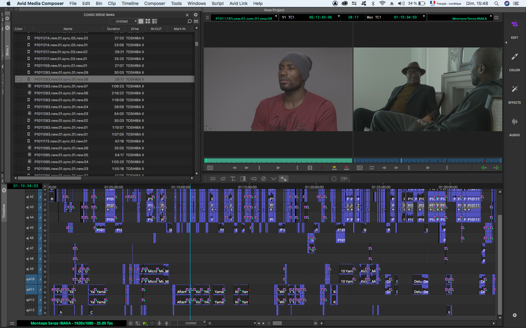

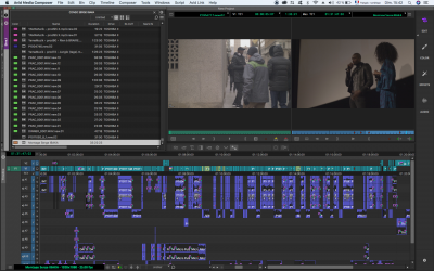

    je pense que le probleme est resolu tout le projet a etait relinker
