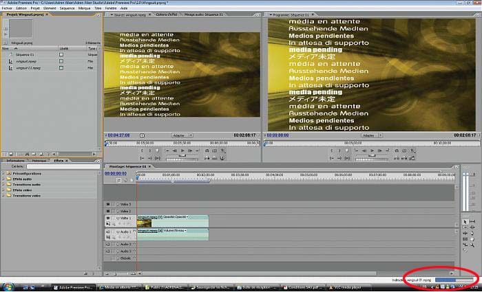

  9. Nitro74
    250
    Bonjour j'ai le même problème que ces messieurs (j'ai une Canon XH A1), voir le fichier joint pour se rendre compte du problème.
    j'ai essayé sur deux machines différentes, mais rien n'a faire ! j'ai le même problème sur les deux !
    je suis pourtant bien en HDV 1080i 25 (sony 50i), le fichier est à été exporter en mode HDV, c'est donc du Mpeg.
    j'ai remarqué que lorsque j'exporte les séquences dans la timeline, adobe réalise un indexage sans fin...normal ?
    voilà si quelqu'un peut nous aider, merci d'avance !:idea:

  10. Jean-Yves
    Jean-Yves Supermodérateur
    13 130
    42
    7 865
    +2 / 60 / -2
    le réencodage de ta vidéo est (était) en cours ... regarde ce que j'ai entouré en rouge, il faut que la barre bleue soit pleine pour pouvoir lire, ensuite elle disparaît et l'encodage demeure ....

  11. Nitro74
    250
    c'est justement ce que je disait dans mon précédent post, elle index continuellement et n'est donc jamais complète !
    j'ai pas fait un seul essai, j'ai 10 fichiers similaire ! rien n'est lisible par adobe ! je me pose des question vis à vis de Vista !
