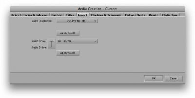

    Bonjour ou bonsoir, c'est selon.
    Dans la fenêtre de réglage media creation, lorsque j'assigne un disque précis au video/audio drive puis demande apply to all, il m'arrive régulièrement que lorsque je veux faire un rendu d'un effet, l'option proposée soit par défaut effect source drive et donc pas nécessairement le drive que j'ai "appliqué à tous".
    Comment remédier à celà ?
    #1 polwol, Feb 23, 2011

    Salut Rastatof
    le apply to all fonctionne bien. Je travaille sur MC5 ...
    Mais il semble que lorsqu'Avid indique l'effect source drive, ce soit le disque le moins rempli qui soit proposé.Je dois donc utiliser le menu déroulant et forcer à prendre le drive que je désire.

    Pourtant, lorsque je tombe sur l'effect source drive lors d'un rendu, je vois dans le menu déroulant qu'il est différent de celui que j'ai sélectionné "for all" dans le media creation setting.
    S'il faut, je t'enverrai des captures d'écran mais cela vaut-il vraiment la peine ?
