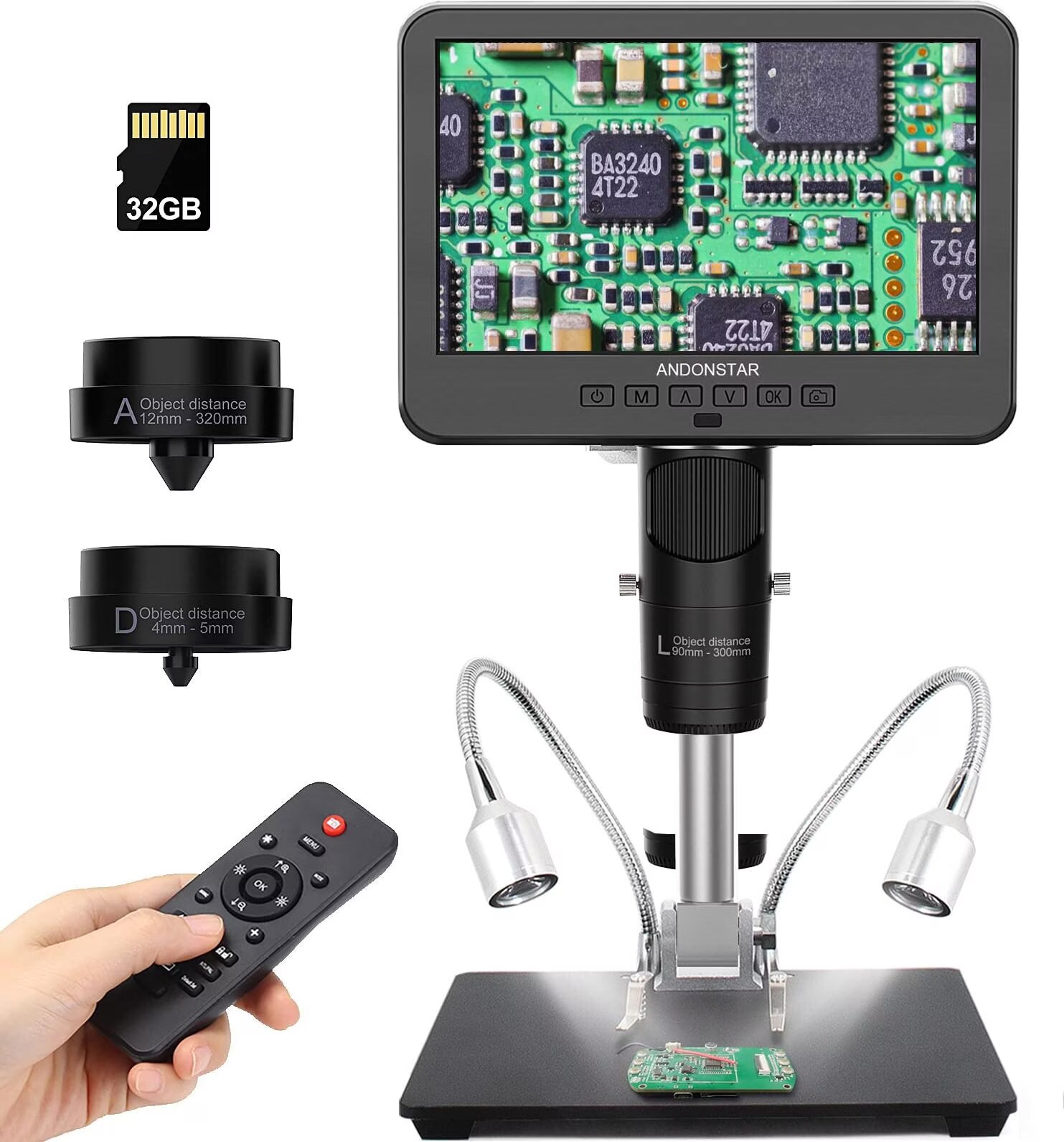

    pour pas cher peut trouver des microscopes qui filment a grande distance en macro, avec ecran intégré et sortie HDMI.
    Perso j'ai celui-la (ADONSTAR)
    l'astuce c'est de le monter a l'envers dans son support (on fixe la colonne sur une etagere au dessus du plan de travail)
