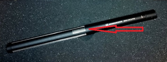

    Sauf que je n'achèterai jamais un canon d'occase sur un site généraliste.
    Le moindre choc sur le tube d'interférences fout en l'air la directivité.
    Faut aussi se poser la question, pourquoi un tel prix pour un micro "état neuf"
    Il me semble que le MS c'est le 418S avec des évents sur sur 90°, là on n'a que les ouies face à face sur 180°
