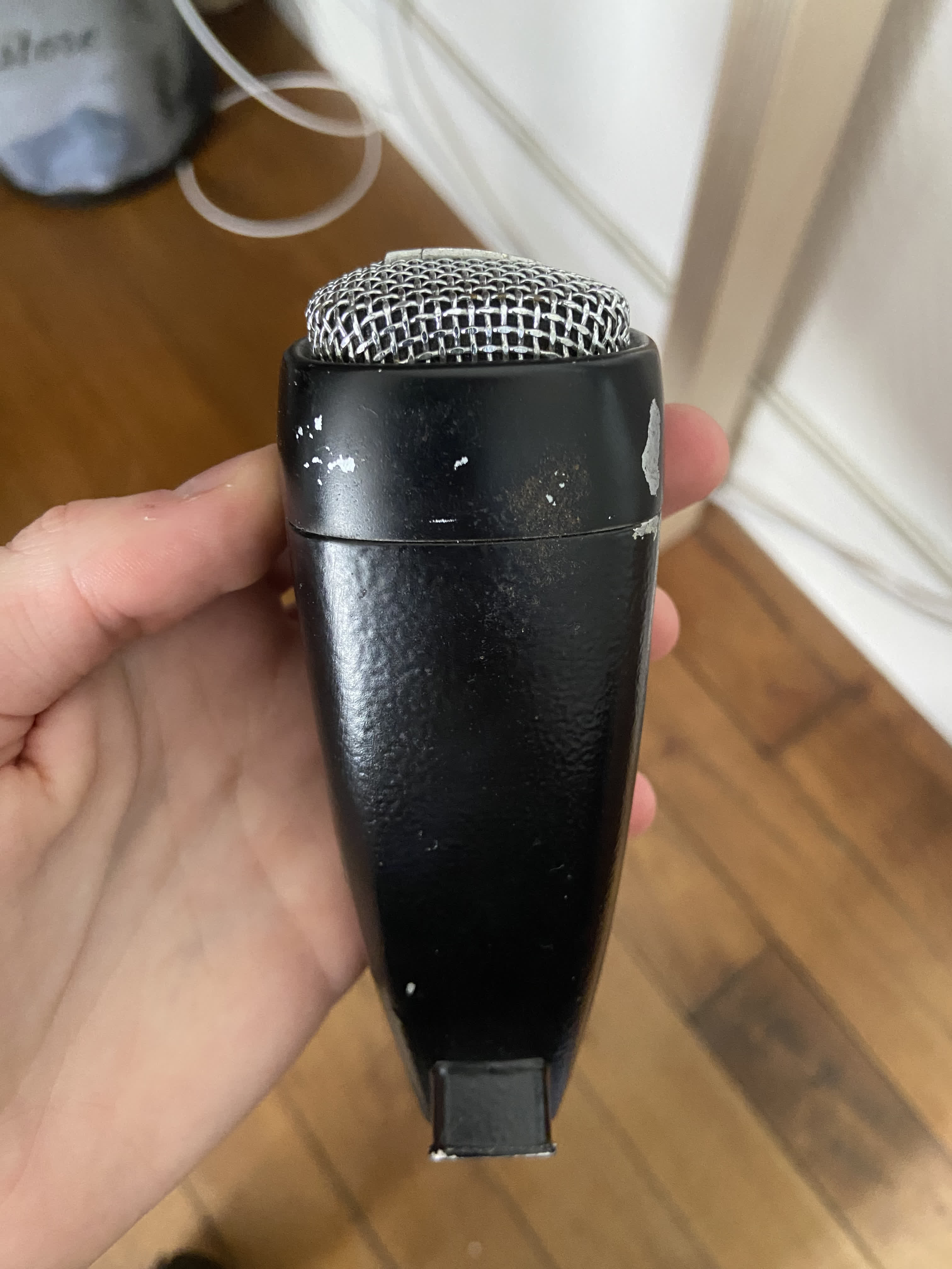

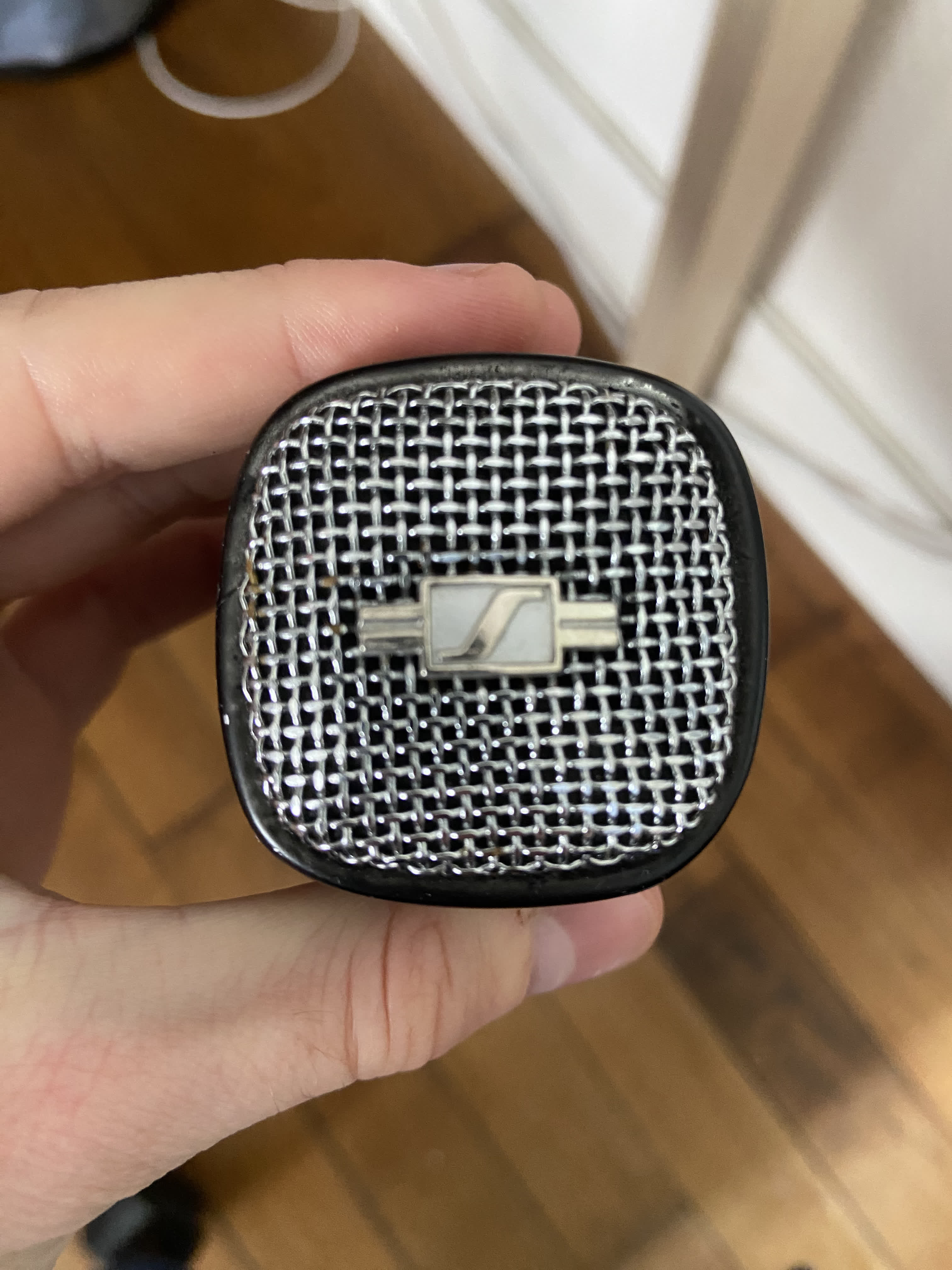

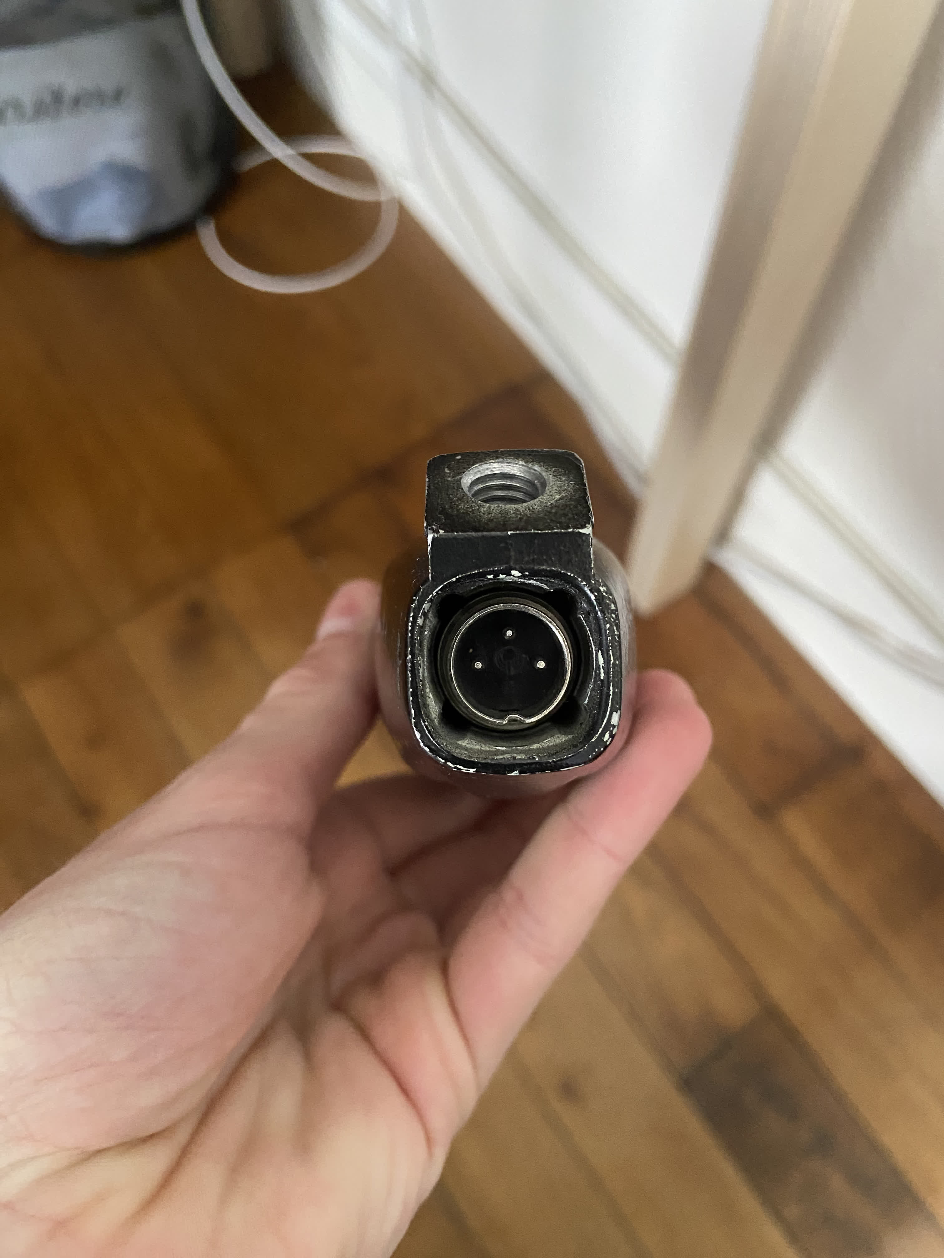

    J’ai récemment déniché un micro MD21 lors d’un vide-grenier, mais j’ai quelques soucis à l’utilisation.
    Quand je le branche sur ma carte son, je suis obligé de monter le gain au maximum pour obtenir un niveau correct, ce qui génère un fort bruit de fond, une sorte de souffle assez marqué. Est-ce que l’un d’entre vous saurait d’où cela peut venir ?
    Autre question : je cherche à identifier précisément le modèle. Il n’y a aucun numéro de série ni indication claire sur l’engin, ce que je trouve un peu étrange. Si certains d’entre vous connaissent bien les variantes du MD21, je suis preneur :)
    Merci d'avance pour votre aide

    C'est un micro dynamique symétrique, le câblage est-il correct et il n'est pas sur que le préampli de la carte graphique accepte le niveau de ce micro qui est assez faible.
    Sensibilité (champ libre, circuit ouvert, 1 kHz) 1,8 mV/Pa +- 2,5 dB
    Impédance nominale 200 Ohm
    Impédance de charge minimale 200 Ohm

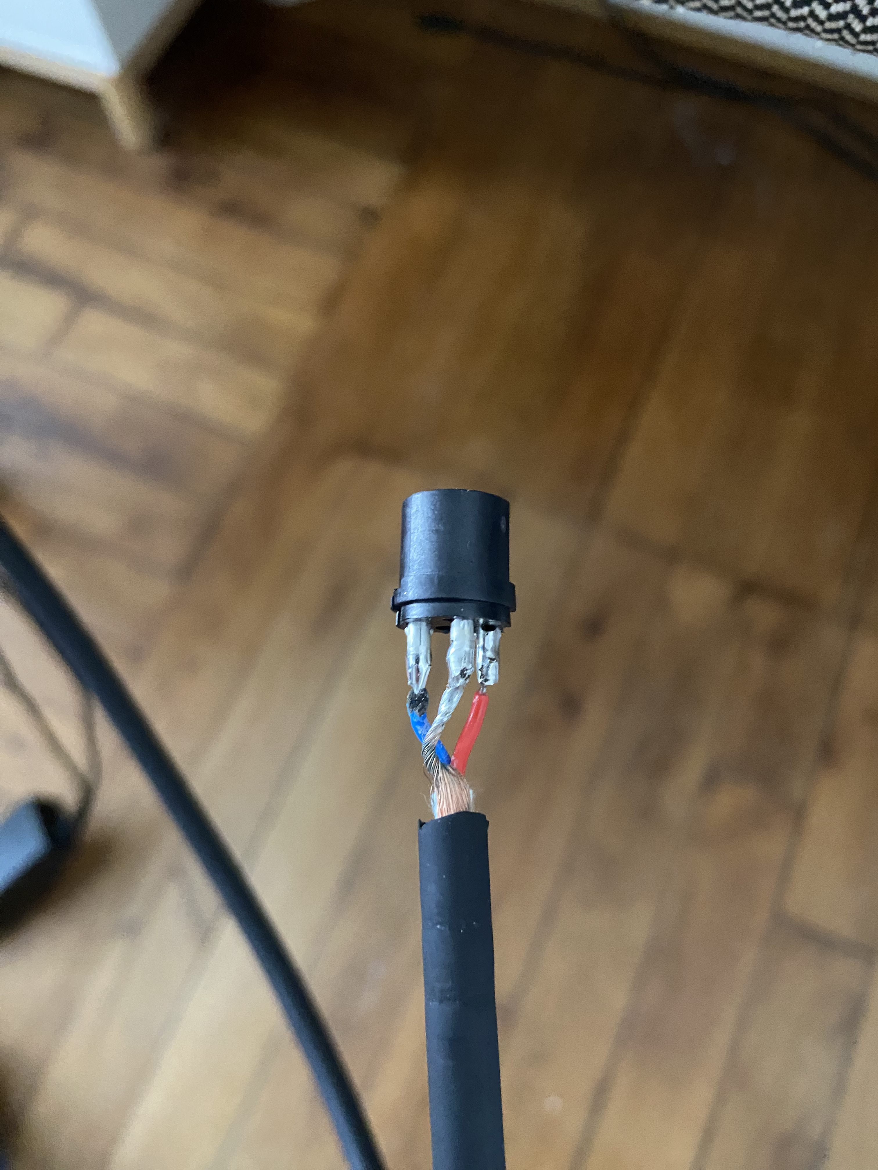

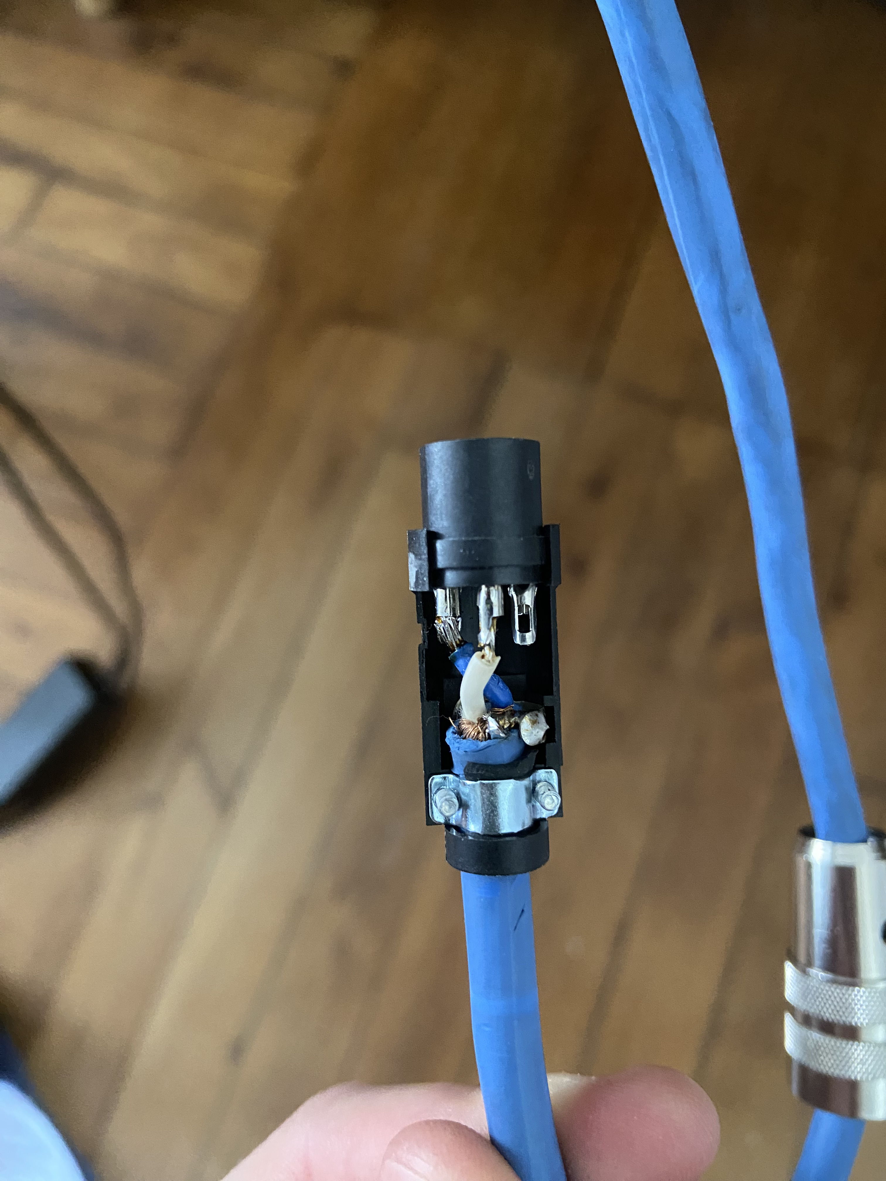

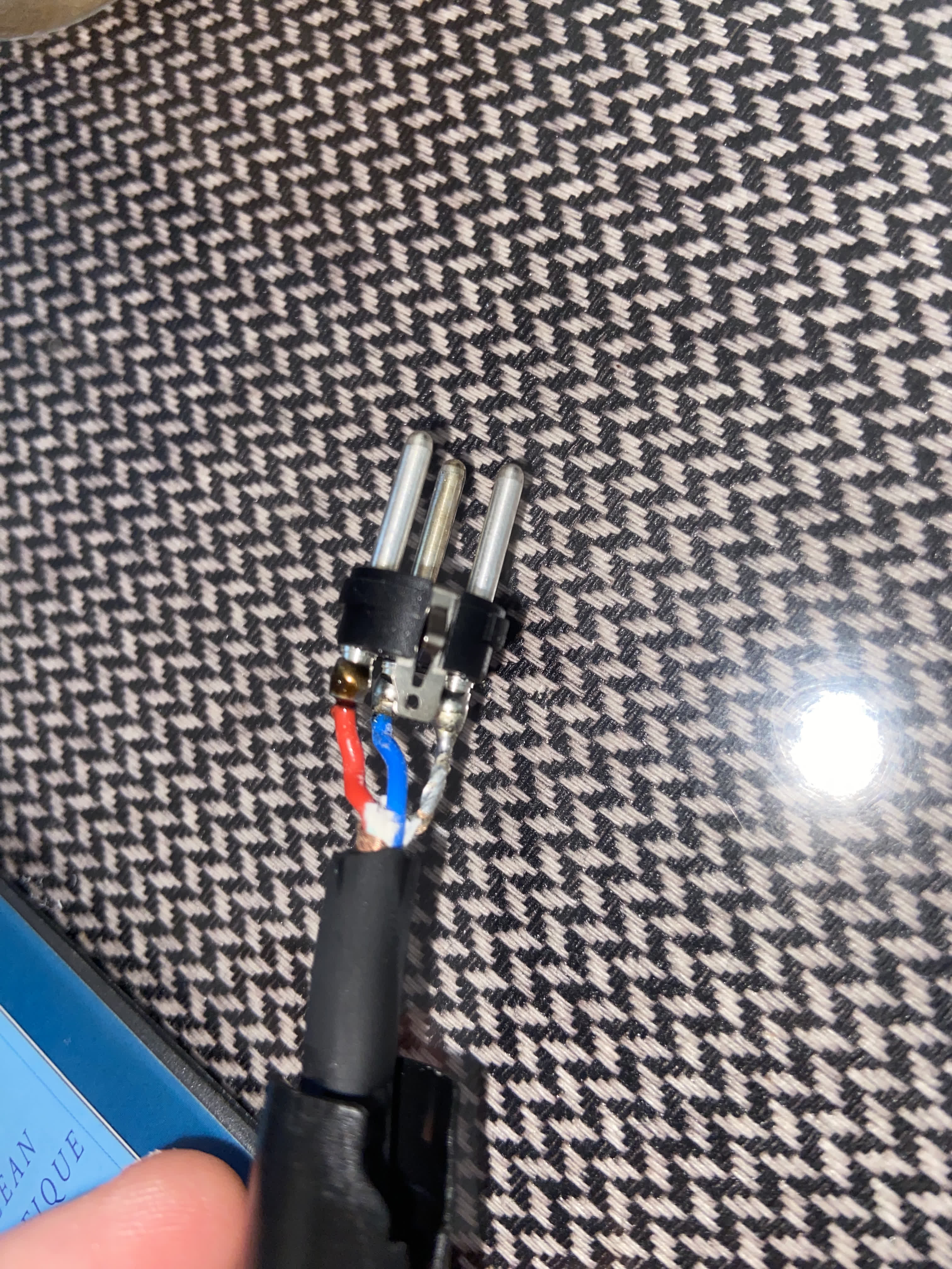

  3. lucas rolino
    Effectivement, lorsque j'utilise le câble noir j'ai un gros souffle alors que le bleu j'en ai beaucoup moins.

    Faudrait voir aussi l'autre extrémité du cable.
    Quel MD21 ? N ou HL ?
    Si pas d'étiquette, faudra faire des essais
  5. lucas rolino
    Merci pour votre réponse.
    Malheureusement, je ne peux pas accéder aux soudures de l’autre côté du câble (il s’agit d’un XLR mâle), car une vis est abîmée et très difficile à retirer.

    Faudrait tester les continuités à l'ohmmètre pour avoir une idée du câblage.

  9. lucas rolino
    Je le rentre sur une apollo solo. Je viens de vérifier et les soudures semble correct au niveau du XLR noir. IMG_2109.jpg
