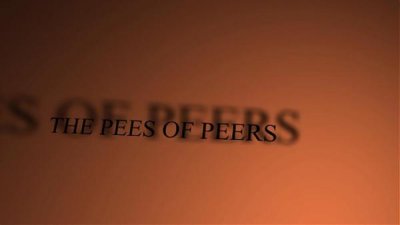

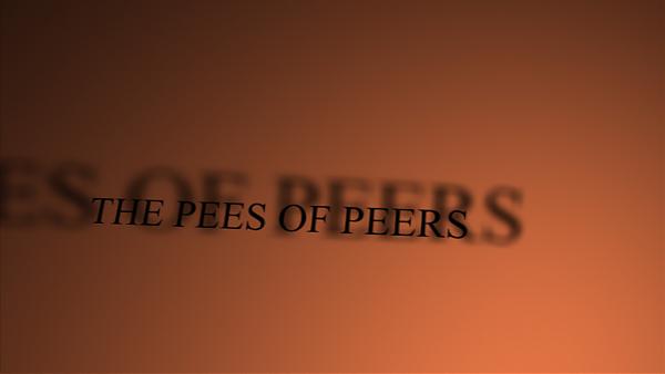

    Cela fait un bail que je bosse avec avid et j'avais mis ce problème de coté.
    Pas de probleme au niveau des imports quand il s'agit de vidéo mais dés que cela devient graphique avec des nuances notamment des ombres progressives alors il y a maldonne au niveau de l'affichage et de l'export. Les strates correspondant aux nuances d'ombrage sont grossièrement marquées. Pour exemple les images jointes.
    J'ai bien entendu essayé toutes les settings d'import en précisant à la base que mon fichier est en QT animation et que j'ai le même problème que cela soit du 16/9 ou du 4/3...
    Je suis en train de bosser sur un court et j'aimerais le finaliser sur avid et pouvoir l'exporter de manière propre en mpeg2 et master.
    Remarque : Je sais qu'avid utilise son propre codec mais comment peut il etre aussi incompatible ou complexe (par rapport à premiere, final, after) même windows movie maker est capable de lire et d'exporter ce fichier sans artefacts...
    J'espère vraiment trouver une solution afin que Xpress pro ne soit pas qu'un news cutter.
