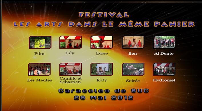

    J'ai importé dans Encore CS5 un menu construit dans Photoshop, menu simple sans animation. Le problème est que des textes s'affichent très mal, y compris dans le visualiseur : ils sont empâtés.
    L'icône "home" utilisée pour le retour au menu principal, s'affiche aussi mal.
    J'utilise la police Lithos Pro, et le problème survient pour les textes de taille inférieure à 24pts.
    En essayant de savoir si c'était parce que les textes venaient de Photoshop (je sais bien qu'il n'y a pas de raison), j'en ai créé dans Encore (cf. image jointe) et il semble que tout aille bien quelle que soit la taille de la police. Les choses se gâtent quand je transforme le texte simple en bouton.
    Dans l'image jointe, capture du visualiseur, une liste de textes construits dans Encore : d'abord un contrôle comprenant un texte simple en tailles différentes, puis 2 boutons pour les 2 dernières lignes. On voit bien la différence pour la taille 20 !
    Cependant je dois dire que parmi les textes importés de Photoshop, il y a quand même un bouton qui s'affiche bien, mais peut-être parce qu'il est de grande taille (30 si je me rappelle bien).
    J'ai bien fait attention à changer la taille des caractères avec les outils appropriés, dans Photoshop comme dans Encore (cf. ce post).
    Par ailleurs je ne sais pas dans quelle mesure on peut/doit se fier au visualiseur pour évaluer la qualité du texte.
    Mais il ne devrait pas y avoir de problèmes vu qu'il est conseillé de construire les menus dans Photoshop, ce qui est vraiment beaucoup plus aisé que dans Encore.
    Merci d'avance pour votre aide.
    Adobe Encore CS5.., Photoshop CS5.., Snow Leopard
  2. arnaudttv
    190
    c'est normal, dans la norme dvd les texte et bouton ça doit etre un truc comme du 2bit.
    Je deconseille de faire des bouton texte mais plutot utiliser des formes (rectangle carré... a la rigueur fleche triangle mais les obliques peuvent choper de la pixelisation, les arrondi c'est encore pire) pour signaler la position de navigation.
    pour les textes je les applati directement dans un jpg avec le fond.
