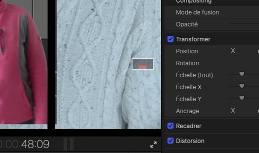

    J'ai du faire une mauvaise manip clavier et ceci est apparu sur mon espace de travail zooment la fenêtre et ne me permettant plus de travailler sur quoi que ce soit, comment puis-je l'enlever ??

    Ce petit visuel rouge permet de se déplacer dans le visualiseur lors d'un zoom.
    Pour qu'il disparaisse :
    - au dessus du visualiseur
    - clic sur Adapter au lieu de 150% ou autre valeur (à côté de présentation)
    - Adapter permet de voir l'image en cours sans zoom
