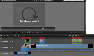

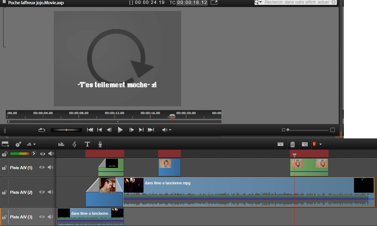

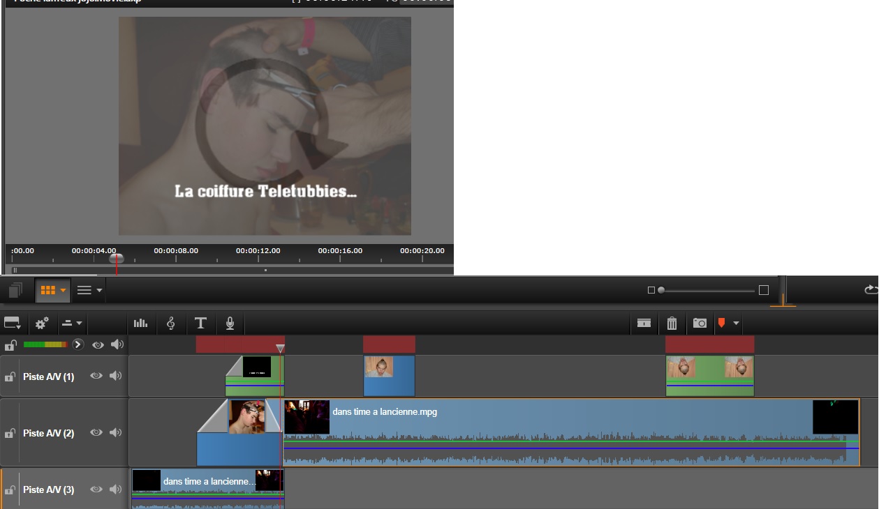

    Ce matin je commence un autre petit montage et voici le problème en image (pièces jointes) . J'ai utilisé les même techniques que sur mon précédent montage qui fonctionnait parfaitement.
    Quand je place un texte sur une piste au dessus de ma vidéo, une sorte d'arrière plan avec une flèche circulaire cache la vidéo en question.
    De plus, quand je place une photo au dessus de cette vidéo et ajoute une transition de sortie , que je mette la vidéo sur la même piste (et donc la colle à la photo) ou en dessous , rien n'y fait cette maudite flèche reste présente

    le calcul en arrière plan est activé . Quand c'est le cas , il te faut le laisser aller à son bout . Que les bandes de couleurs témoins de la progression du calcul en arrière plan , situées au-dessus de la timeline , passent de l'orange au vert.
    Si ce calcul n'est pas nécessaire et gênant pour l'élaboration de ton montage . Tu peux le désactiver dans tes paramètres de configuration de l' Aperçu (voir dans ton menu) . Pour cela , dans ta fenêtre de paramétrage Aperçu tu optes pour l'affichage de Qualité lecture la plus rapide.
    possible que tu aies aussi un problème de conception dans ton projet. Mais vu les infos que tu partages . C'est tout ce qui est possible de te dire en l'état de la connaissance de ton projet.
