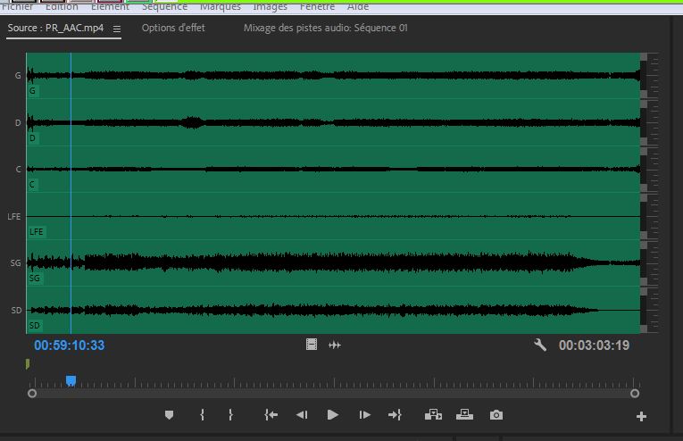

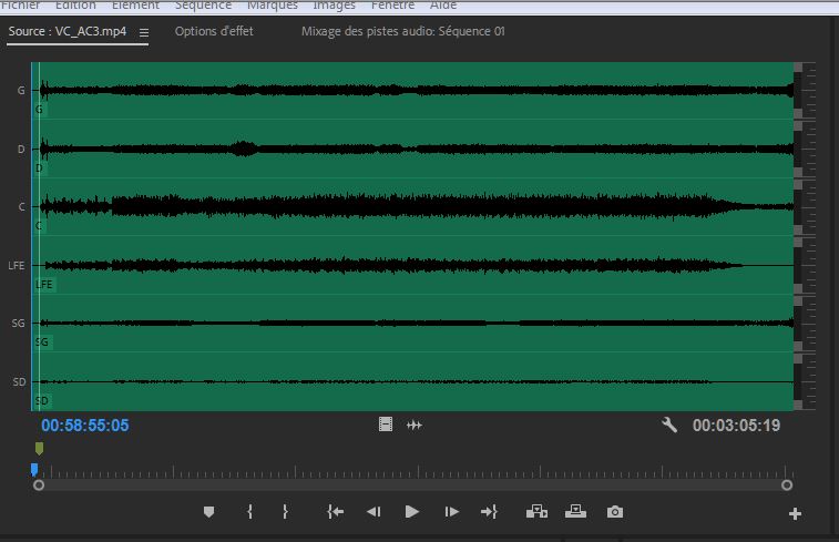

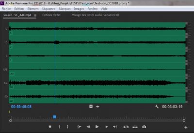

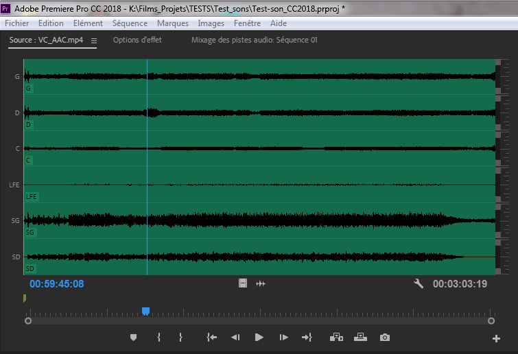

    J'ai extrait de mon dernier montage un clip avec de la musique uniquement sur les canaux arrière et un enregistrement audio sur les canaux avant
    J'ai successivement exporté ce clip avec
    Premiere standard en AAC
    Voukoder en AAC
    Voukoder en AC3
    Les images jointes montrent ces exports ré-importés dans Premiere, visualisés dans le moniteur source (identique à la timeline)
    (on peut faite le test avec l’autre clip fourni en zip)

    24 658
    +629 / 2 001 / -89
    Je ne l'ai pas avec la Version 0.8.2 !! ;)
    Je comprends pas ce qu'il se passe chez Olivier.
    J'ai pourtant testé avec le clip test d'Olivier et la répartition des canaux après export Voukoder en AC3 est conforme chez moi.
    Je viens de tester un export de rush de la SD700 qui filme en AC3 5.1 l'export AC3 de Voukoder est aussi conforme !
    Les canaux sont bien en place.

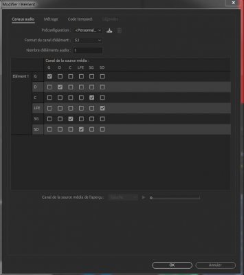

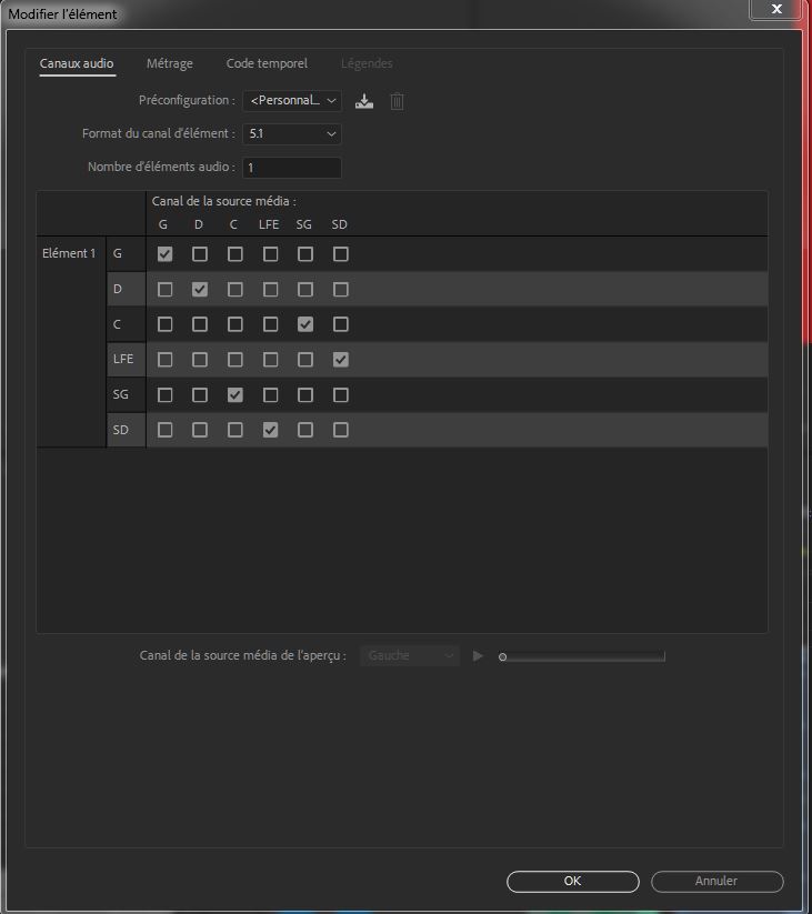

    Heureusement Premiere permet de modifier cet ordre sur chaque clip (Modifier : canaux audio). Il faut simplement que je vérifie si on peut le faire sur un ensemble de clips en une seule manip.
    Edit :
    Je viens de vérifier :
    il est très simple de réaffecter les canaux pour un ensemble de clips :
    Sélectionner dans le panneau Projet tous les clips concernés (ceux en 5.1) puis clic droit et "Modifier : Canaux audio", et rectifier l'ordre, et OK.
