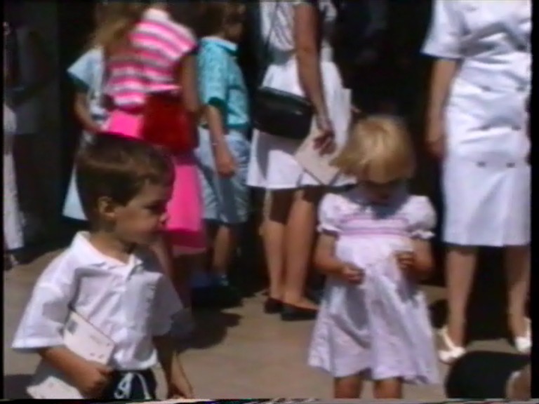

    j'ai mis en piece jointe une photo de la bande en bas de l'écran

    vérifie que tes bandes sur les limites de l'image sont aussi visibles sur un écran TV. Sur les TV, il existe un phénomène d'overscan qui ne cadre pas les zones où se situent tes bandes.
    tu as toujours la possibilité de recadrer une image vidéo avec Studio en appliquant un léger zoom avec un filtre vidéo

    C'est caractéristique de l'enregistrement analogique. C'est le point de commutation entre les deux têtes rotatives. Tous les magnétoscopes font ça. Mais c'est réglé à 6,5 lignes avant la fin du balayage pour que ça soit masqué derrière le cache d'écran d'un TV cathodique. Or les écrans plats ne cachent rien, et ça se voit.
    De plus parfois c'est mal réglé et commute à plus de 6,5 lignes et se voit encore plus.
    Une solution est d'appliquer une fine bande noire au montage pour masquer ça.
    Michel...

    "Une solution est d'appliquer une fine bande noire au montage pour masquer ça"
    j'y ai pensé en faisant une incrustation d'image
    vous donnerai le résultat
