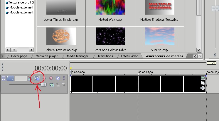

    Je travail souvent sous Vegas 7 pour faire des montages de mes vacances, et là j'ai entamé un nouveau
    montage, j'ai touché à quelques modifs concernant le centrage de l'image car je voulais incrusté une vidéo sur
    celle d'origine et depuis, tout le film est déréglé, l'image n'est plus centrée du tout sur aucun des clips que j'ai
    inséré... et je n'arrive vraiment pas à recentrer tout ça. Je vous ai fais un APERCU ECRAN pour que vous
    compreniez mieux. le voici : [​IMG]
    Auriez vous une solution pour retrouver le centrage d'origine sur tout le film ?
    Merci pour votre aide ! N'hésitez pas si vous avez besoin d'autres renseignements ;)
    a +

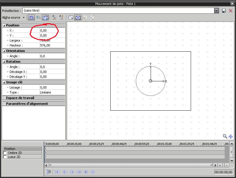

    Essaye de voir si tu n'as rien modifié dans les "mouvements de pistes"
  5. tom89
    21
    Euuuh je vous laisse me dire s'il y a des choses anormales car je ne comprends pas trés bien encore ce genre de fenêtres
    Merci pour votre aide :bigsmile:
  6. Djino
    1,200
    241
    Oui le problème vient bien de là
    Les valeurs X et Y dans la partie position doivent être à 0 ;-)
    D'ailleurs je constate aussi que la vidéo a été redimensionnée dans cette fenêtre. Je te conseille de remettre les valeurs par défaut. Comme le disait drhit, clique sur default dans les presets.

  8. Djino
    1,200
    241
    Est-ce que là, ce n'est pas dû au pan/crop qui n'est plus par défaut? lol
    Pourrais-tu uploader ton projet .veg sur un site de partage de fichiers et me donner le lien stp?

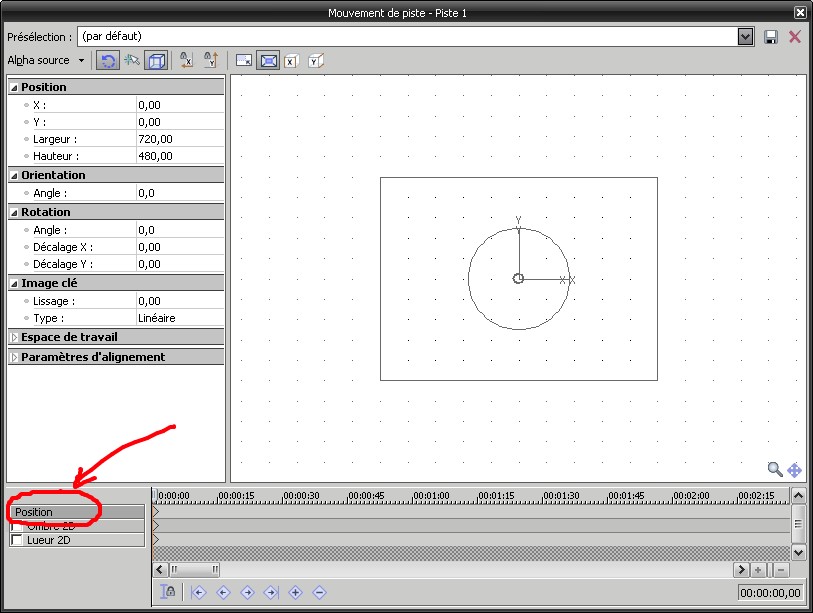

  11. Djino
    1,200
    241
    Tu avais vraiment touché à tout lol
    Non seulement la position avait été changée, mais aussi la position de l'ombre (2D Shadow) et la lueur (2D Glow).
    En fait, tu étais dans la partie "2D Shadow" de la fenêtre de "Track Motion". Sans le savoir, ce n'est pas les valeurs de la position que tu as remis par défaut quand je t'ai demandé de le faire, mais celles de l'ombre ^^
    [ame=http://www.zshare.net/download/63918463335cd9cc/]parachute.veg - 0.25MB[/ame]
    Il fallait sélectionner la position et non "2D Shadow" et remettre ces valeurs à 0
    Y a pas de quoi :-)

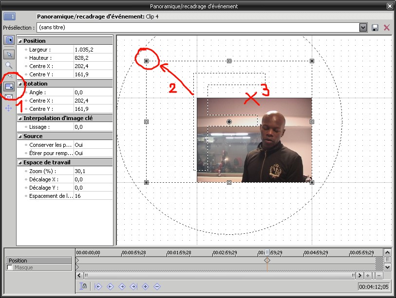

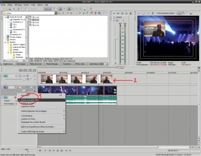

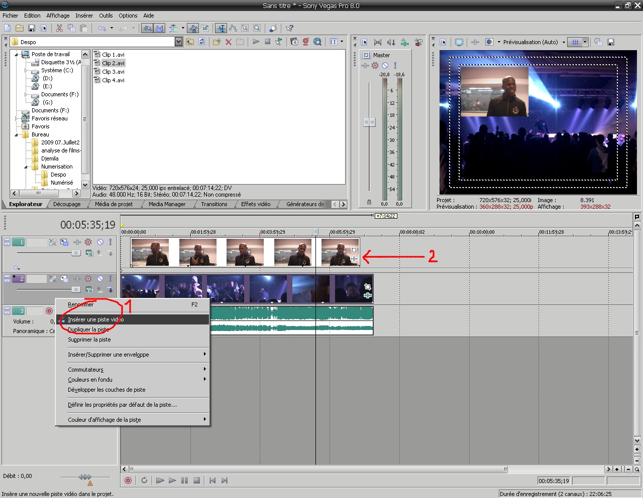

    En gros, tu peux le faire avec le pan/crop ou avec la fenêtre track motion (la différence est que le pan/crop n'agit que sur la vidéo que tu as redimensionné, tandis que le track motion agit sur toutes les vidéos de la piste)
    - Il faut évidemment que la piste vidéo qui apparait sur l'autre soit AU-DESSUS de la vidéo principale (cf, 1ère pièce jointe).
    Pour cela, fais Ctrl+Maj+Q ou fais clic droit et choisis de créer une nouvelle piste vidéo. Ensuite, tu mets la vidéo que tu vas redimensionner sur la piste du dessus, de sorte à ce qu'elle apparaisse devant l'autre.
    - Si tu le fais depuis la fenêtre Pan/Crop (2ème pièce jointe),
    1) fais attention à ce que l'icône pour verrouiller le format de l'image soit sélectionnée.
    2) place ta souris sur le bord de ton média et dézoome en tirant les coins vers l'extérieur jusqu'à ce que tu obtiennes la taille que tu souhaites donner à ta vidéo.
    3) clique sur l'évènement et déplace le pour le positionner où tu veux.

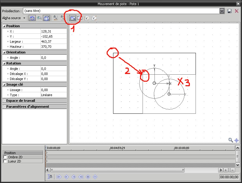

    - Si tu le fais depuis la fenêtre Track Motion (3ème pièce jointe),
    2) place ta souris sur le bord de ton média et redimensionne le en tirant les coins vers l'intérieur de sorte à le rétrécir jusqu'à ce que tu obtiennes la taille que tu souhaites donner à ta vidéo.
    3) clique sur l'évènement et déplace le pour le positionner où tu veux (tu peux aussi faire la troisième opération via la fenêtre Pan/Crop )
